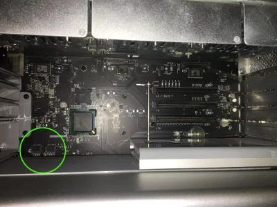

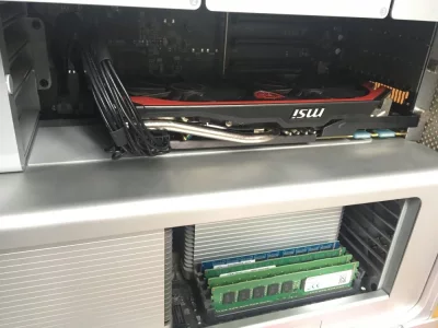

Il te faut regarder ce qui est sur la carte que tu veux, et il te faudra un cable d'alimentation 2X Mini 6 pins vers 6 Pins ou 2X Mini 6 pins vers 8 Pins.
Ça se branche comme ici (screens en PJ)

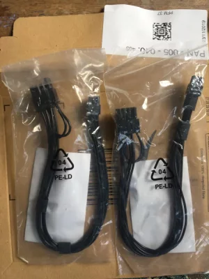

Si tu prends une GTX, la plupart on un 2 X 8 pins pour l'alimentation (comme mes GTX à moi) ou certaines un 8 Pins et un 6 Pins.
Il te faudra alors deux cables Mini 6 Pins vers 8 Pins (ou vers 6 Pins) comme celui-ci...
Sur Amazon y'en a plein...
