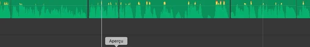

Tout d'abord, qu'entends-tu par lissage ? Pourrais-tu nous donner une capture d'écran d'un passage de timeline où tu as pratiqué un 'lissage' manuel ?
Cela nous aiderait à comprendre.
ex. :

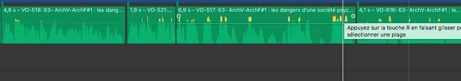

Le lissage manuel dont je parle se fait à l'oreille. Je ne me réfère pas au niveau affiché dans la timeline car pou un même niveau, le volume peut être + ou - élevé en fonction de la distance de mon micro (j'enregistre avec un casque HyperX de gameuse que je ne suis pas ;-)). Je réécoute et je tente de faire en sorte que le volume que j'entends par mon casque ou le son de mon MBP, soit égal ce qui conduit à ce que les sections de timeline ne soient pas au même niveau (voir copie d'écran).
Le niveau ne sont pas tous à la même hauteur, pas plus que la saturation et pourtant à l'écoute c'est lisse ...
Mais je n'ai pas ce lissage à l'export en mp4.

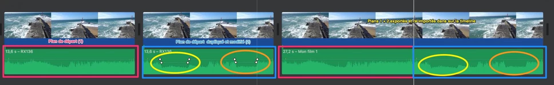

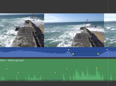

Je suis utilisateur de FCP X mais par curiosité, j'ai essayé d'exporter de iMovie un plan dont l'audio dépassait allègrement les 0 dB. Et l'export s'est avéré conforme à l'existant de la TL. Il n'y a pas eu d'écrêtage.
Sur la capture d'écran ci-après, je constate que les modifications apportées sur un plan sont bien répercutées sur le même plan après export.

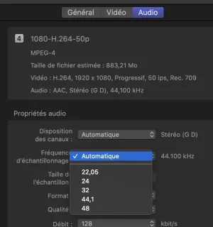

Le problème est que iMovie ne permet pas de régler les caractéristiques de la piste audio en AAC. Ni FCP X d'ailleurs.
En revanche, FCP X permet l'envoi du projet à Compressor (ce que iMovie ne propose pas), Compressor permettant alors de définir les paramètres du AAC en sortie.

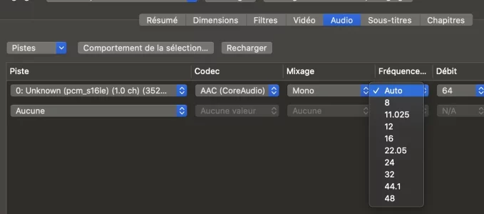

Il y aurait toutefois une solution : celle d'exporter d'iMovie en ProRes puis de transcoder le ProRes en mp4 avec un logiciel comme Handbrake, permettant le réglage de la fréquence d'échantillonnage.
