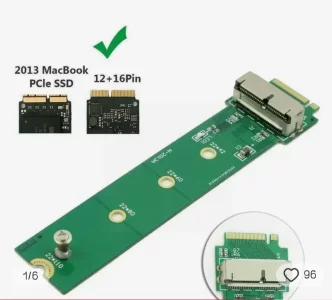

Qu'il serait possible d'utiliser un convertisseur vers M2 et un boîtier pour M2 ?
Photos en dessous
