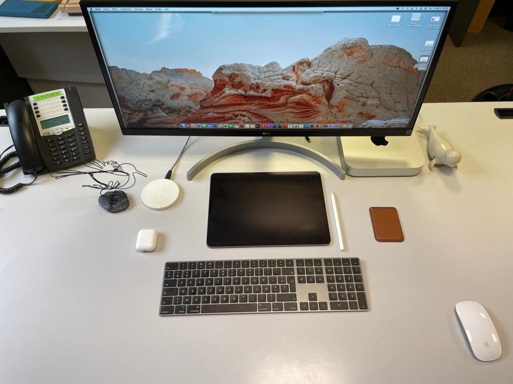

Mon set-up de bureau donc pas définitif pour l’écran qui est en prêt par mon voisin de bureau.
