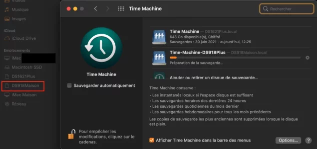

Je vais cru et dur : cet article n'approfondi absolument pas le sujet, et enfonce des portes ouvertes... Au final il s'agit probablement de pub pour faire monter le référencement de ton blog?!....
Oui mais j’ai mis du temps à écrire l’article peut-être que ça peut aider des gens
