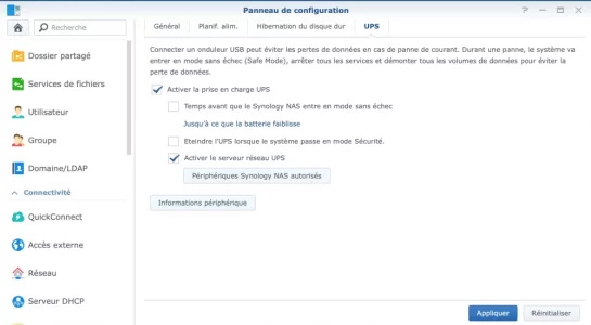

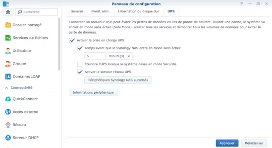

Je possède un iMac 2019 5K 27" et un NAS Synology 718.
Il semble qu'il faille un onduleur, voire plusieurs
Pour le NAS Synology, il faut prendre un onduleur compatible. (Relié en USB par exemple)
Un onduleur pour plusieurs appareils peut suffire (ça dépend bien sûr de la puissance de celui-ci), par contre il ne pourras envoyer les informations (ce qui permet d'atteindre ou mette en mode sans échec) qu'a 1 seul des 2 appareils.
Le NAS Synology peut transmettre les informations (Activer le serveur Réseau UPS), mais macOS n'est pas compatible avec NUT. (Sur windows on peut installer winNUT)
Le NAS ne s’éteint pas, il reste sous tension (en mode sans échec, il ne fait plus rien), jusqu’à l’arrêt de l’onduleur ou réactive tout les services si le courant reviens.
Si on coche « éteindre l’UPS... » une fois le NAS en mode sans échec, il va envoyer l’ordre à l’onduleur de ce couper (c’est comme si tu débranchais le NAS). Attention si tu as d’autres appareils de brancher sur l’onduleur.
Sans cette option l’onduleur alimentera les appareils jusqu’au retour du courant ou finira par s’éteindre une fois ça batterie vidé.
Si tu souhaites que ton NAS redémarre seul après une coupure de courant il faut activer l’option dans matériel et alimentation > redémarrer automatiquement...
