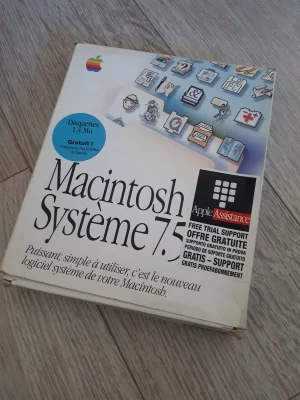

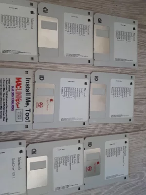

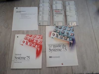

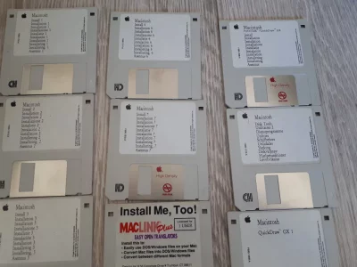

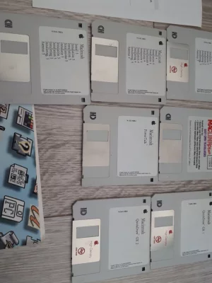

Voici les photos de la boite et de tout sont contenu:

C'est bien la version disquette 1.4mo que tu as (c'est marqué sur la boite ;-).
Donc ça ira pas sur ton Plus c'est sûr, mais sur SE FDHD, LC, etc... oui.
Le MacPlus c'est un lecteur 800Ko seulement.
A part le Plus, toutes tes machines ont le lecteur SuperDrive capable de lire et créer des disquettes 1.4Mo ET 800Ko.
La disquette 800K n'a qu'un trou en haut à gauche (celui qu'on peut obturé avec un volet pour les verrouiller).
C'est comme ça que les lecteurs qui font les deux formats les reconnaissent. S'il n'y a pas de trou à droite, c'est une 800Ko, s'il y en a un, c'est une 1.4Mo.
On peut mettre un scotch devant le trou d'une disquette 1.4Mo pour forcer le lecteur à la formater en 800Ko, mais ça marche pas toujours avec les disquettes HD (pareil quand tu met une disquette HD dans un Plus pour la formater).
Le mieux c'est de trouver des 800Ko, mêmes d'occaz.

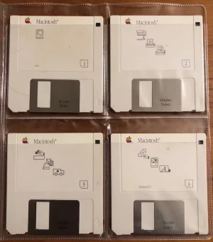

Bon... évidemment quand on insère les disquettes, le trou de verrouillage est à gauche... là sur ma photo, il est à droite :angelic:, et pas de trou à gauche contrairement au disquette 1.4Mo...
Merci beaucoup, je vais essayer de me débrouiller. J'ai quelques disquettes avec un seul trou donc il doit bien y en avoir une qui marche.
