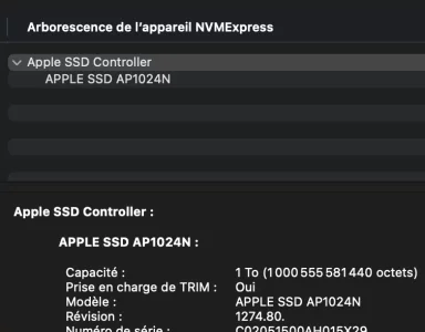

Information système / Matériel / … cherche dans SATA, ou bien dans NVMExpress et regarde les informations.
Sur mon iMac (27", 2020) je sais que j'ai un SSD.
Du coup je vois :
alors que dans SATA je peux lire ça : "Cet ordinateur ne contient aucun périphérique ATA série. Si vous avez installé des adaptateurs ATA série, veuillez vérifier qu’ils sont correctement branchés et allumés."
