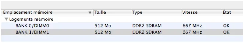

En tout cas, voici la configuration de mon mac :
-imac 5.1
-Mac OS X 10.6.8 (Version du système actuel)
-Intel Core 2 Duo
-2GHz (vitesse du processeur)
-1 Go (mémoire)
-667 MHz (vitesse du bus)
-Mémoire :

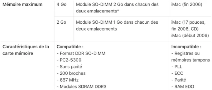

Je vous mets les deux tableaux qui sont sur le site d’Apple :
-Savez-vous à quoi correspond l’abréviation CD ?
J’ai des doutes pour le modèle auquel correspond mon mac.
-Sinon, je pense que le max de RAM pour mon mac est de 3 Go, donc il faudrait que j’ajoute 2 barrettes de 1 Go chacune, non ?
-Quel type de barrettes dois-je acheter ?
Je regarde les 2 barrettes déjà sur mon mac et ça n’a pas l’air d’être le même modèle que ce qui apparaît compatible dans le tableau ci-dessous :

Salut.
Les tableaux que tu donnes sont les configurations que vendait Apple à l'époque, donc ce ne sont pas vraiment une liste d'évolution que tu peux faire. Je pense que CD veut dire "CoreDuo", toi tu as le modèle d'après "Core2Duo".
Ton Mac est celui-ci :
https://everymac.com/systems/apple/imac/specs/imac-core-2-duo-2.0-17-inch-specs.html
Apparemment tu peux passer à 4Go de RAM max, mais avec certaines limitations.
Il ne prend pas toutes les barrettes. Si les barrettes ne sont pas totalement compatibles, il n'y aura que 3Go possibles. Il faut avoir 2 barrettes de 2Go de :
  • PC2-5300
  • unbuffered
  • nonparity
  • 200-pin
  • 667 MHz DDR2 SDRAM
Apparemment ce Mac est très spécial sans la gestion mémoire, toujours selon Everymac :
The iMac "Core 2 Duo" 2.0 17-Inch, 2.16 20-Inch, and 2.16 24-Inch -- the "iMac (Late 2006)" models -- officially support 3 GB of memory. There is not a performance penalty for populating a single slot or populating both slots with different capacity modules.
Rather unusually -- for the "iMac (Late 2006)" models -- Apple notes that:
    Although these iMacs will accept up to a 2 GB SO-DIMM in each of the two memory slots, the iMac will only support 3 GB total memory. If you want to maximize the amount of SDRAM in your computer, install a 2 GB SO-DIMM in one slot and a 1 GB SO-DIMM in the other. . .
    If you do install a 2 GB SO-DIMM in both the bottom and top memory slots of the computer, the About This Mac window and Apple System Profiler will both show that you have 4 GB of SDRAM installed. However, Activity Monitor and other similar applications will reveal that only 3 GB of SDRAM has been addressed for use by the computer.
The "Late 2006" iMac models have the same memory limitations as the "Late 2006" MacBook Pro "Core 2 Duo" models. Ultimately, 4 GB of RAM may be installed, but not all RAM in excess of 3 GB can be used due to the possibility of memory "overlap".
Nevertheless, in a series of tests, site sponsor Other World Computing found that most -- but not all -- tasks are faster in these systems with 4 GB of RAM installed compared to the official maximum of 3 GB of RAM.
Je te conseillerais 2 barrettes comme celle-ci, vu le prix tu n'as pas grand chose à risquer :
