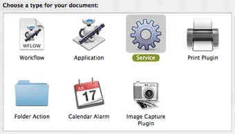

J'utilise la version 2.10 d'Automator et chatGPT me parle à ce sujet d'un service que je ne trouve pas.
Qu'était un service dans les anciennes versions d'Automator?
merci de votre aide
Un service automator est un script enregistré de manière à ce qu'il soit disponible depuis un clic droit dans le menu services (tout en bas !)

je te mets un tuto compléméntaire pour exécuter un script avec un raccourci clavier:
ouvrir automator Nouveau document
Choisir Action rapide
Dans la fenêtre qui s’ouvre modifier l’action existante avec
Le processus reçoit l’élément actuel —> Pas d’enrée et dans —> Google chrome
Dans la colonne de gauche —> choisir “Utilitaires” et faire un glisser, déposer de l’action “Exécuter un script AppleScript” dans la partie droite
Dans cette action, effacer “(* Your script goes here *)” et le remplacer par le script
Enregistrer en donnant un nom explicite .
On peut fermer automator
Ouvrir “préférences système” —> “clavier” —> onglet “Raccourcis”
Dans la colonne de gauche --> “services”
Dans la colonne de droite chercher le nom donné au script automator que l’on vient de faire.
Sélectionner ce script la case en début dans être cochée, sur la droite apparaît “Ajouter un raccourci”
Un clic sur “ajouter le raccourci” le transforme en une boite de saisie —> exécuter le raccourci clavier désiré (attention choisir un raccourci qui n’existe pas déjà”
Vérifier que la combinaison de touche est bien notifié à l’extrémité du nom du script.
On peut fermer les “préférences système”
Le raccourci clavier devrait être actif dans l’application “google chrome”
