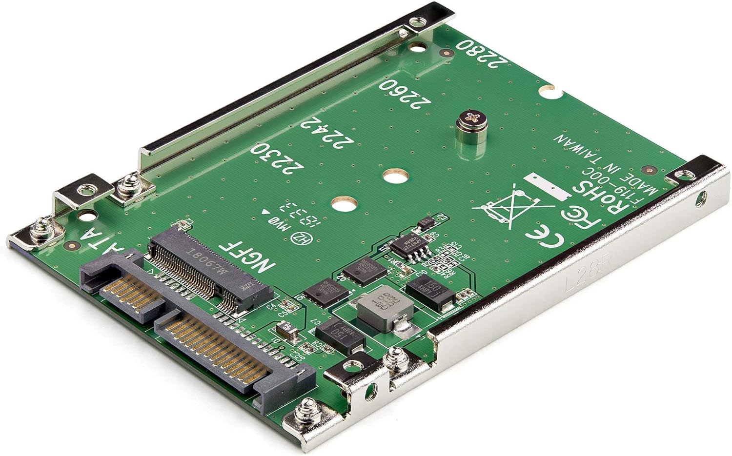

Hello, manque de pot cela n'a pas du tout marchait comme prevu... je me suis un peu avancé car le SSD n'est pas reconnu dans le mac... J'ai acheté ce SSD qui est un M. 2 SATA... sur ali https://fr.aliexpress.com/item/32465074880.html?spm=a2g0s.9042311.0.0.78de6c37VgSN1N
Je sais... quelle idée m'a pris d'aller acheter un SSD sur Ali... à vrai dire j'ai fait une bêtise compte tenu de l'importance d'un disque dur dans un ordi.
Autre la qualité qui pourra etre remise en cause dans les mois à venir, c'est le format qui me fait défaut. Pour connecter le disque dur j'ai opté pour un adaptateur comme suit https://fr.aliexpress.com/item/1005001620673198.html?spm=a2g0s.9042311.0.0.78de6c37VgSN1N
Mon erreur a donc été de prendre un SSD M.2 sata "avec 2 encoches", avec un adaptateur NVME M.2..... enfin je crois que mon erreur vient de là. Je m'y perds clairement. J'ai l'impression que le M2 sata n'est en fait pas aussi bien qu'un NVME en terme de vitesse... dc je me suis fait doublement avoir.

Donc incompatible avec le Mac.
A1708 MBP 13" 2017? si oui il faut un M.2 pcie NVMe.
C'est 2 normes totalement différentes et incompatibles entre elles. Car le SATA c'est différent du PCIe (le pcie c'est par exemple la connectique des cartes graphiques).
Certaines carte mère acceptent les 2 car en plus de la liaison directe en PCIe elle dispose aussi d'un contrôleur SATA3. Mais par sur le Mac.
Réactions: guideb

Oui, c'est faisable, il y a des adaptateurs aussi bien pour en faire un disque interne que externe.
Compte tenu de la petite taille, j'en ferais plutôt un SSD externe USB3 d'ailleurs, le SATA ne sera pas un inconvénient car il a la même vitesse que l'USB3 à 5 Gb/s
A la limite je vais me renseigner pour voir si avec un adaptateur ca passerait en interne comme disque de données à la place du lecteur cd dans mon macbook pro mid 2012...
Oui il y a des adaptateurs pour le transformer en SSD 2.5" SATA 3.
