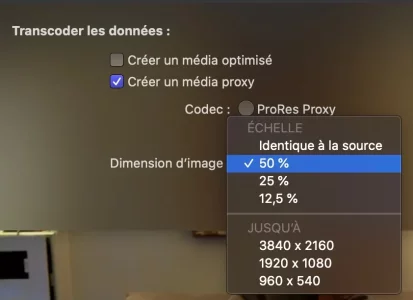

Je pense que tu complexifie à outrance tes besoins pour le montage vidéo.
Je dispose de cet iMac :
auquel est connecté un dock Caldigit 3 en TB3 et un dock TB2 vers SATA pour mes DDE de stockage.
Je suis amateur et j'utilise depuis sa sortie FCP X. Mes rushes sont systématiquement en UHD minimum 25 ips (Sony A III, RX-100, FDR X1000V et Osmo Pocket).
Les rushes de l'Osmo Pocket sont le plus souvent en 60 ips.
J'ai une bibliothèque FCP X dite 'de travail' dans laquelle j'importe les rushes, sur un Samsung X5 TB3 connecté directement à l'iMac dont le débit est le suivant :
Quand un projet est terminé, il est déplacé tout simplement sur ma bibliothèque principale localisée sur un DDE (j'ai des WD Caviar Black), lui-même sauvegardé sur un second DDE lui-même sauvegardé dans le cloud sur Backblaze).
Moyennant quoi, le montage de l'UHD H.264 se fait comme s'il s'agissait de DV.
C'est moins fluide pour des rushes en HEVC type iPhone 11 en UHD HEVC 60 ips ou en UHD 4:2:2 10 bits HEVC 60 ips mais cela reste quand même acceptable.
De toutes façons, la plupart des professionnels (tu en fais parti ?) montent en proxy. Et la dernière version de FCP X permet de créer des proxies à sa main : on choisit entre le ProRes Proxy ou le h.264 dans la définition qui va le mieux pour sa machine :
Une fois le montage terminé, il suffit de balancer le projet sur les media originaux avant d'exporter.
Cela permet de monter avec un simple MBA…:D
