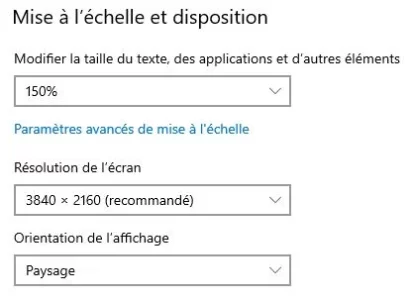

avec mon LG Ultrafine 24" 4K sous Windows 10, je mets ces paramètres :
avec le MacBook, aucune idée, je le laisse faire et ça me va :D

Windows ne gère pas du tout les hautes résolutions comme MacOS
MacOS raisonne en terme d'espace de travail.
24" c'est 1920x1080
27" c'est 2560x1440
etc.
Donc avec un écran 27", MacOs va travailler sur un espace de 2560x1440, comme avant sur cette diagonale, et utiliser les pixels de la dalle pour lisser tout ça. Le lissage idéal, qu'Apple appelle "retina" est un lissage @2x : 2 pixels de la dalle en largeur, 2 pixels de la dalle en hauteur, pour 1 pixel lissé de l'espace de travail. Donc pour un 27" retina, il faut une dalle 5K. Mais ça marche aussi avec des dalles qui ont moins de pixels ... comme les dalles 4K, juste le lissage est moins bon.
ça a ses inconvénients, ça a aussi ses avantages. Premier avantage : pas besoin de ré-écrire les logiciels. Si un logiciel n'exploite pas la haute résolution (ce qui était le cas de la majorité lors de l'arrivée des premiers écran retina), alors son interface sera affichée "bêtement grossie", mais elle sera affichée comme il faut, avec des boutons, des typos et tous les éléments de l'interface exactement comme avant, mais sans lissage
Windows raisonne en pourcentage : il reste dans la résolution de l'écran, et il grossit les éléments de xxx%. Déja le lissage est moins bon, mais si le logiciel n'a pas été ré-écrit et ne prends pas en compte que l'on est sur une dalle de haute résolution, alors son interface se calque sur la résolution native de l'écran. Donc un 27"4K ... le logiciel croit que tu as en 3840x2160 (et il a raison, par ailleurs), donc affiche son interface, ses typos, ses menus, ses boutons ... comme si tu étais dans cette résolution ...donc tout est pété, tout est microscopique
Aujourd'hui, ça va mieux, mais pendant longtemps de nombreux logiciels merdaient à l'affichage sous Windows
Autre souci de Windows avec ces p... de pourcentages : on se retrouve avec des demi pixels. Je l'ai vécu lors de la réalisation de newsletter. Une newsletter, c'est 800px de large. Pour un client, j'avais fait une créa avec des colonnes et une mise en page photo d'un coté, bloc texte de l'autre. La colonne photo faisait 350px de large, et dedans je mettais une photo coupée à 350px
