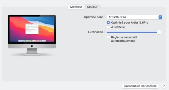

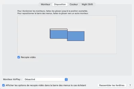

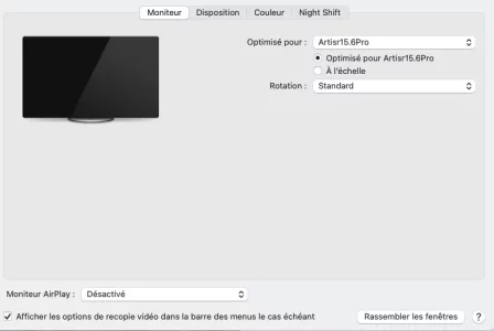

Alors voici ma configuration :
Premier écran : iMac (Retina 5K, 27-inch, 2017) - OS BigSur
Deuxième écran secondaire : Moniteur : ASUS VH242 (23,5 pouces (1920 × 1080)
Troisième écran : Moniteur : XP-Pen Artist 15.6 Pro - 15,5 pouces (1920 × 1080)
Le problème c'est que je ne peux pas connecter mes trois écran en même temps.
Je souhaiterais mettre en recopie vidéo mon Ecran Imac Rétina avec ma palette graphique XP-Pen et mettre mon écran samsung en troisième écran dédié.
Le souci c'est que le stylet de la tablette ne se déplace pas sur le troisième écran Samsung. Alors que quand je branche ma souris, elle, elle se déplace correctement sur l'écran Samsung !!
J'ai eu la hotline de Xp-Pen qui m'a dit qu'il fallait que mes trois écrans soient à la même résolution d'écran mais soit je ne sais pas faire, soit je me trompe. ce qui revient un peu au même ;).
Si l'un d'entre vous a une solution je lui serait éternellement reconnaissant.
Par avance, merci.
PS : Je vous joint quelques captures d'écran mais sans conviction.

Peut-être une solution du côté de SwitchresX ?
joumy
1 Août 2011
5
Je ne connait pas ce soft. Si ça règle mon problème je veux bien l'acheter. je vais tester.
Merci pour l'aide
joumy
1 Août 2011
5
Bon, ben je viens de passer une heure sur SwitchresX et j'en suis toujours au même point.
Merci pour l'info. Je continue mes recherches malgré tout.
andr3
15 Septembre 2011
671
57
Manage.Be
SwitchresX permet de configurer chaque écran avec une configuration précise.
Tu devrais configurer l’iMac en 1920x1080 comme tes deux autres écrans.
SwitchresX devrait être capable de configurer ton iMac en 1920x1080.
joumy
1 Août 2011
5
Oui j'ai bien essayé mais toujours le même résultat.
J'ai envoyé le compte rendu à XP-Pen. Je suis dans l'attente d'une réponse.
joumy
1 Août 2011
5
Tout d'abord merci et finalement la solution a été trouvé via ma correspondance avec XP-Pen. Il fallait juste attendre la mise à jour du driver sur l'IOS Big Sur et la réinstaller. Le clique ne fonctionnait pas avec cette version. C'était un peu handicapant quand même :)
andr3
15 Septembre 2011
671
57
Manage.Be
Tout est bien qui finit bien !
