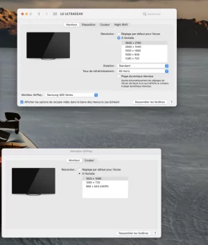

J'ai la configuration suivante : un Mac mini M1 branché à un écran externe, 27" LG. La résolution maximale est 3840 x 2160.
Je peux effectuer une Recopie de l'écran sur mon téléviseur Samsung Q80 Series. Jusque là pas de problème.
Sauf que la résolution maximale après recopie d'écran sur la TV est 1920 x 1080. Il n'y a pas "plus haut".

Cela veut-il dire que je ne peux pas lire de vidéo 2160p correctement sur ma TV ?
Ma TV est le modèle QE50Q80T QLED de Samsung donc.
Merci de votre aide !
Redimensionnée donc la lecture se fait moins optimale, en comparaison avec une image de 2160p ?
Je ne comprends pas ce que ce soit limité à 1080p sachant que ma TV est une TV 4k. Ou alors c'est que je ne m'y connais pas du tout :D
non c'est surtout que ta TV ne pouvant afficher plus ça ne sert à rien de lui donner une image video plus qualitative, cela ne se verra pas...
je m'explique c'est comme des videos que tu regardes sur YouTube... certaines sont en 4K, 1080p... mais si ton écran ne permet pas de voir la 4K et bien que tu regardes la video en 4k ou 1080p tu n'en perçois pas la différence.
J'aurais du plutôt parler de définition que de redimensionnement.
C'est peut-être le Airplay qui ne permet pas de diffuser en 4K... faudrait tester en filaire... attendre que les spécialistes viennent répondre
Je n'ai pas de Apple TV. En plus, je crois que la 4k c'est avec Airplay 2 ???
Je suis déjà en filaire. Pas de WiFi chez moi.
Sinon je pensais, je peux essayer de brancher directement le Mac mini au téléviseur et voir quelle résolution se propose à moi.
Ce n'est pas une Apple TV, c'est peut-être la raison ? Ma TV est une Samsung QE50Q80T QLED.
En tout cas merci de m'avoir aidé :)
Pour moi c'est juste Aiplay 2 qui est limité à 1920 x 1080 en mode recopie d'écran
Tente pour voir... Sinon, je pense à un réglage peut-être sur la TV ? Mais du coup c'est connecté comment si filaire ? Tu as un dock entre les 2 ? Moi je connecterais la TV et l'écran directement sur le mini...
Ah c'est bien ce que je redoutais... donc fais l'essai sans recopie d'écran
Arf je n'ai pas de câble HDMI aussi long que nécessaire : il y a bien 2 mètres entre ma TV et mon Mac mini.
Celui-ci devrait suffire pour faire le test ? https://www.amazon.fr/KabelDirekt-C...&keywords=cable+hdmi+3m&qid=1616019552&sr=8-6
De toute façon, en recopie d'écran mes vidéos 2160p lag beaucoup. Ça serait bien si en HDMI ça fonctionnait.
Mais du coup, c'est connecté comment si filaire ? Tu as un dock entre les 2 ? Moi je connecterais la TV et l'écran directement sur le mini...
Simplement mon Mac mini est branché en ethernet à ma box, qui est aussi branchée en ethernet à ma TV.
Et je n'ai qu'un seul port HDMI sur mon Mac mini... donc si ça fonctionnait il me faudrait un switch HDMI c'est bien ça ?
Hello, du coup c’est quand même bien du Airplay et effectivement comme dit plus haut Airplay 2 est limité au full HD. Pour de la 4k il te faut du hdmi ou thunderbolt 3
