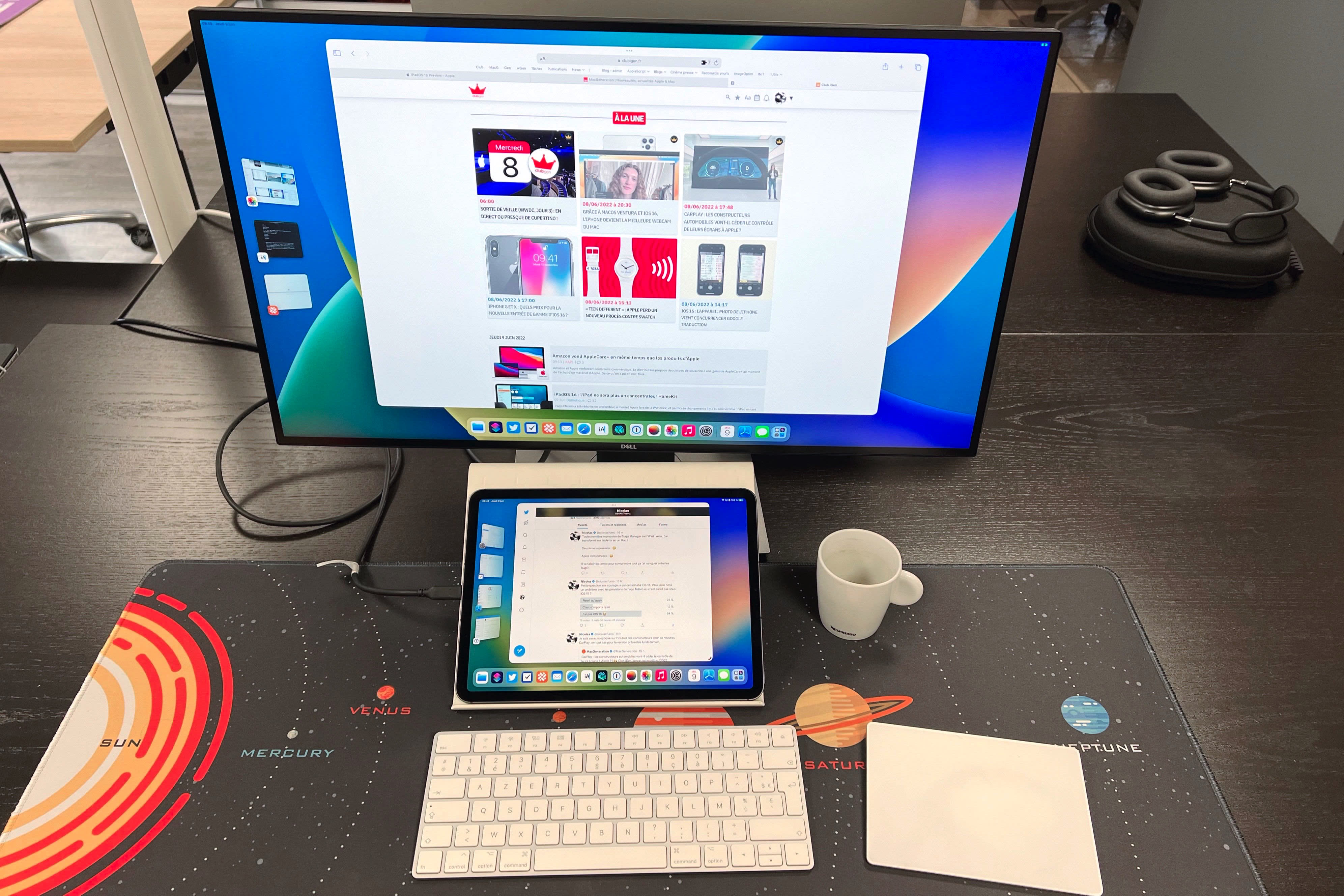

Ça dépend du modèle d'iPad Pro, si c'est un 2018/2020? C'est uniquement recopie d'écran, certaines apps sont aussi adaptés aux écrans externe mais c'est rare.
Si c'est un iPad Pro M1/M2? Avec Stage manager les écrans externe sont mieux supportés.

N’ayant pas d’écran externe, je n’avais pas eu l’occasion de tester l’extension d’écran, mais tu m’as donné l’idée de le faire avec ma TV, et cela fonctionne effectivement en extension d’écran (bizarrement, le branchement du câble doit se faire en dernier, sinon j’ai la recopie d’écran que j’utilise depuis des années, et qu’on peut utiliser encore sur l’iPhone).
Du coup, on se rapproche du fonctionnement qu’on peut attendre d’un système multi-écran, avec quelques limitations apparemment sur certaines applications de streaming (Netflix reste en fenêtre et SFRTV est encore plus bizarre).
