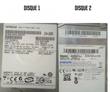

Disque 1 Samsung 500GO HD501LJ - 72000 RPM - 16M ( Vol PJ )
Disque 2 Hitachi 1TO - 7200 RPM ( Vol PJ )

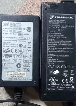

écoute, je viens de mater, j'ai un transfo qui fait, en OUTPUT 3,0A. L'autre fait 3,42A. SI je suis à côté de la plaque avec la réponse, voici une photo des deux transfos

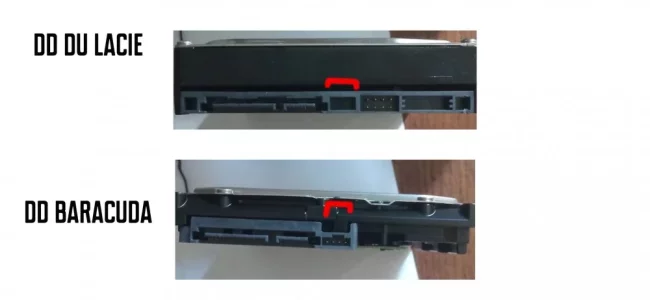

EN regardant le DD du Lacie et le nouveau DD Baracuda, je note une différence physique des deux matériels ( pins )
Ce n'est pas utilisé.

Ok, c'est déjà ça pour les pins :)
L'autre fait 3,42A
Celui de gauche, le 12v ---- 3,0A, c'est celui correspondant à un LaCie Quadra 2d.
L'autre fait 3,42A
Je viens de réaliser qu'un transfo sort du 12 V (habituel pour des disques 3.5"), mais que l'autre sort du 19 V avec le même brochage... Serait-il possible que le transfo 19 V ait grillé tes disques par surtension ?
