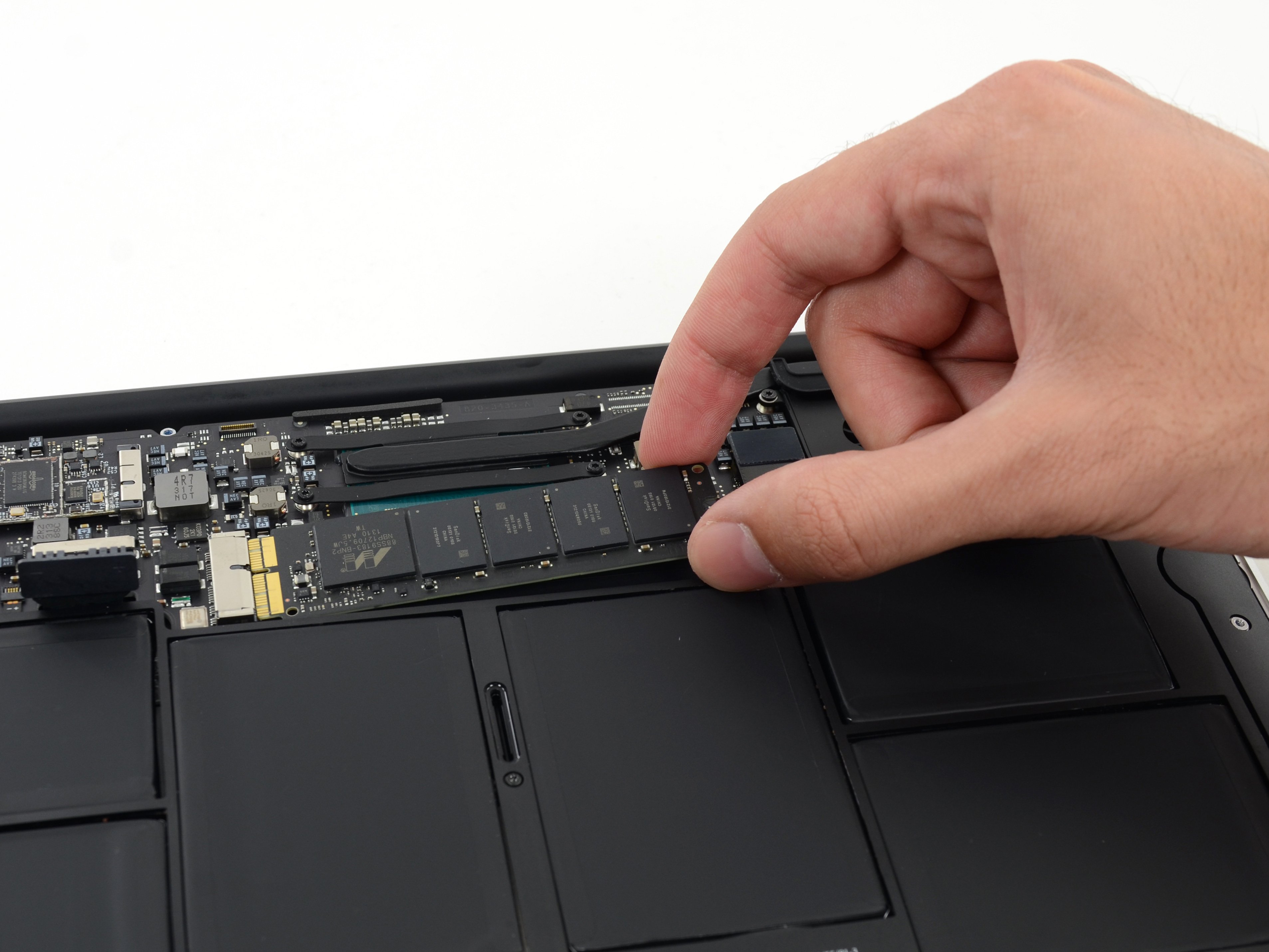

Finalement, le SSD de mon MBA n'est pas compatible avec les boîtiers externes que j'avais trouvé. Il me reste de le mettre dans celui de mon épouse et d'en faire une copie sur un disques externe.

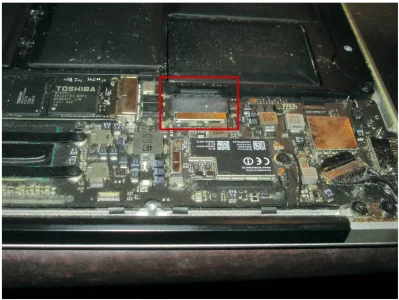

Pour cela, j'ai commencé à le démonter, mais je n'arrive pas à retirer le connecteur de la batterie, qui ne ressemble pas à ceux vus sur les différents tutos trouvés sur internet. J'ai essayé de faire glisser la partie noire (que je pense être une fiche mâle) vers la batterie, comme indiqué sur les tutos, mais la résistance est trop forte pour le besoin de la fonction. Il y a surement une astuce, que je ne connais pas. Auriez-vous une idée ?

As tu regardé ces deux tutos :
Je l'ai fait (pas mal de fois) sur ce modèle en utilisant le tuto de Sly, sans aucune difficulté.
T'es bien au bon endroit ?
Merci Sly54.
J'étais passé trop rapidement dessus. C'est bien ma connectique, mais je n'ai pas l'outil ad'hoc. Il faut que je le commande. J'ai essayé avec ce que j'avais sous la main, sans succès. Je suis surpris par la force qu'il faut appliquer.
Réactions: Sly54
Avec le bon outil, ça se fait très bien.
