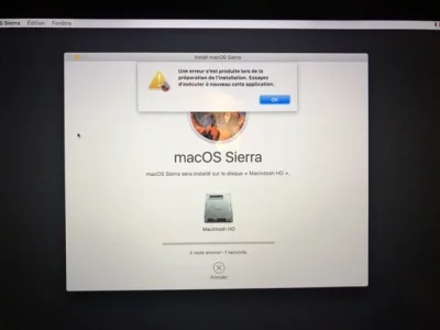

Le mode de récupération de l'OS télécharge mais message d'erreur au moment de l'installation.

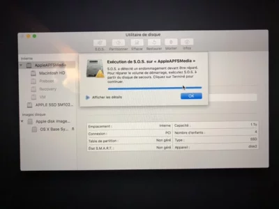

Je vais dans utilitaire de disques et vois 2 disques internes alors que je n'en ai qu'un... normalement.
Je fais des SOS sur le 1er, AppleAPFSmedia (que je n'avais jamais vu) et là il dit qu'il y a un problème qu'il ne peut pas réparer et de démarrer sur le disque de secours. Impossible d'effacer le disque non plus.
Sur le 2e disque interne APPLE SSD SM 1024, le SOS dit que tout va bien.
Problème, le volume Macintosh HD est dans le 1er disque alors que je pense qu'il devrait être dans le 2e (APPLE SSD SM 1024).

Je tente de passer par maj + option + command + R pour repartir à zéro sur Sierra. Même message d’erreur, le téléchargement de l’OS se fait mais la préparation a l’installation échoue.
Alors je me rappelle que le disque Macintosh HD sous High Sierra est en APFS et que Sierra est en Mac OS journalisé. Je vais dans utilitaire de disques pour reformater et là je vois cette configuration de disques.
Je suis ensuite allée sur le Terminal faire le diskutil list comme tu le recommandes dans les messages que j’ai trouvé que le forum.

Comme tu l'as interprété => le format apfs du volume Macintosh HD est incompatible avec l'installation de l'OS Sierra qui requiert un format jhfs+ de volume de destination.
- passe la commande :​
diskutil ap deleteContainer disk2 "Macintosh HD"
  • ("Macintosh HD" avec les "") la commande supprime l'apfs et reformate un volume Macintosh HD en jhfs+ standard

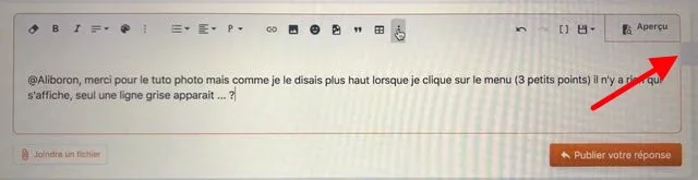

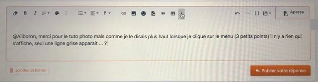

@Aliboron, merci pour le tuto photo mais comme je le disais plus haut lorsque je clique sur le menu "plus d'options" (3 petits points) il n'y a rien qui s'affiche, seule une ligne grise apparait... Je ne sais pas comment faire apparaître "ajouter un bloc de code".
Ah. Peut-être que les "compléments" ne sont pas disponibles pour les inscrits récents. Il faut peut-être un certain nombre de messages au compteur. Merci de l'info, en tout cas, je vais essayer de voir avec l'administrateur... ;)
Je reviens sur cet échange. C'est un peu HS, certes...
Apparemment, il s'agit d'un problème d'affichage du navigateur. Si on regarde bien la copie d'écran, on voit sur la droite que la barre complémentaire se déporte complètement vers le bord de la fenêtre :
Quel est le navigateur que tu utilises ? Est-ce que tu observes la même chose avec d'autres navigateurs ? Pour le moment, j'ai été informé de ce souci par un utilisateur d'une très ancienne version de Firefox. Pour ma part, RAS avec Safari, Firefox, Microsoft Edge, Opera,...

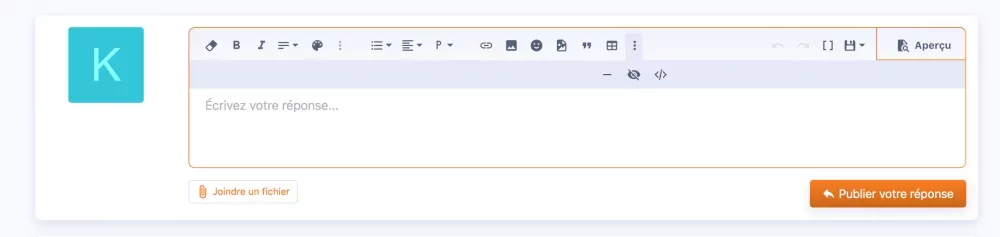

Bonsoir @Aliboron,
Merci pour ton message. Capture d’écran 2020-10-26 à 22.29.21.pngHier je suis passée par le mode de secours recovery et sélectionné l'aide de Safari. J'utilise l'application Safari ce soir sur High Sierra et j'ai accès au menu "plus d'options" qui me propose bien la possibilité de coller le code. Ne me demande pas pourquoi je serais bien dans l'incapacité de te répondre :)

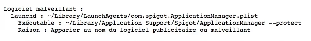

EtreCheck a trouvé et effacé un logiciel publicitaire malveillant.Capture d’écran 2020-10-27 à 18.10.22.png
(Concernant mon message précédent, c'était hier soir, je relance EtreCheck et je poste le rapport, merci @Sly54).
Voilà :
Tiens, cette ligne n'était pas présente hier ...
