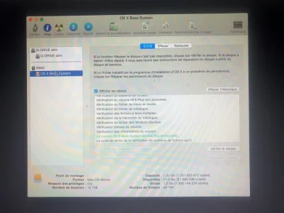

Voici le résultat de l'utilitaire après vérification. Le SSD de 128go ne figure pas dans la liste.
On dirait bien qu'il est mort. Ca se change, ou bien tu peux travailler sur un disque externe.

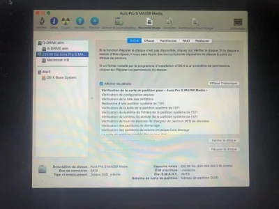

Je viens de changer le SSD et le voilà de nouveau visible, prêt à accueillir une sauvegarde pour repartir. Seulement voilà, après avoir installé la sauvegarde l'écran de chargement du bureau reste bloqué à la fin et plus rien de ne se passe.. Impossible de revenir à un Os antérieur toujours à cause d'un "téléchargement manquant" et la réinitialisation de la VRAM n'y change rien non plus. J'espère ne pas avoir acheté ce SSD pour rien. Quelqu'un aurait une idée ? un autre composant en train de lâcher peut-être ?
Commence par faire une clean install sans rien récupérer pour tester le matériel.
