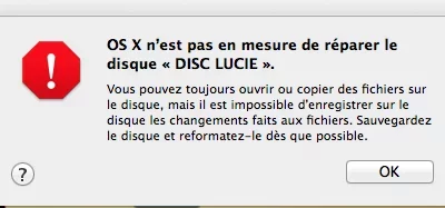

Lorsque je branche mon DDE, l'icône habituel apparait, puis un message surgit sur le bureau, comme ci dessous

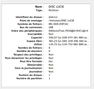

J'ai essayé de trouver les informations concernant mon DDE en allant dans Utilitaires, voici les infos : Capture d’écran 2016-08-02 à 15.11.10.png
Je ne comprends rien aux "partitions", "volumes", etc... je ne connais rien à l'informatique donc je ne sais pas trop quoi vous donnez comme infos utiles.

Apparemment le volume DISK LUCIE de ton DDE monte bien et il contient 134 Go de données.
As-tu essayé, après avoir fermé la boîte de dialoque affichée sur ton Bureau (OS X n'est pas en mesure..) en pressant le bouton OK > d'ouvrir (par un double-clic sur l'icône) ce volume DISK LUCIE ? > Si c'est possible > as-tu essayé de copier (par un glisser-déposer sur ton Bureau de session) un des fichiers de ce volume ? > est-ce que c'est possible ?
Indépendamment de cette expérience : où disposes-tu disons de 150 Go d'espace libre > pour tenter d'y recopier les fichiers de ton volume DISK LUCIE ? As-tu autant de place libre dans le volume de ton OS ? Ou bien disposes-tu d'un autre DDE dans le volume duquel tu disposerais d'un pareil espace ?
