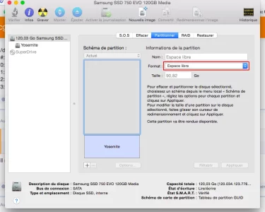

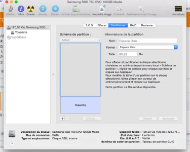

Tu peux faire une copie écran de Utilitaire de disque, de la fenêtre pas de l'écran.
Edit : au fait ton MBP est de quelle année ? Le disque dur est d'origine, car la taille de 120 Go me semble curieuse ?
C'est un late 2008, le SSD a été ajouté après. Au départ il y avait une partition Sierra que j'ai divisé pour mettre Yosemite et maintenant j'ai effacé Sierra mais voilà.
Maintenant c'est plus clair. J'ai un trou de mémoire avec ce vieil Utilitaire de disque...
...si tu fais un clic sur l'option Format : Espace libre, quelles sont les autres options ? Fais une copie écran.
J'ai des doutes aussi, il me semble que l'on pouvait augmenter la partition "Yosemite" en se mettant , sur le dessin, sur la séparation entre Yosemite et l'espace libre , le curseur se transformait en trait avec une flêche et l'on remontait cette séparation jusqu"en haut !
A essayer !
Sinon il restera plus qu'a passer par le terminal...
