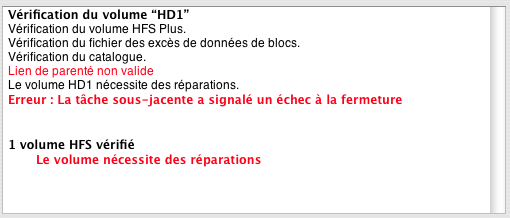

Démarrage sur le cd d'installation, Utilitaire disque me dit qu'il ne peut pas réparer hd1 (une histoire de fermeture de..., je peux copier l'ensemble du blabla), ne peut pas réparer le disque dans son intégralité.

Recommence plusieurs fois avec l'Utilitaire de disques du CD d'installation. Tu répares le disques tant qu'il est bon (une dizaine de fois). Si ça ne fonctionne pas, il faudrait passer à Disk Warrior. Sans garantie.
Voilà le message que me retourne utilitaire disque :
Me reste-t-il quelque espoir de récupérer tout ou partie des données, j'avais entendu dire qu'en bootant sur un cd Ubuntu.... mais j'y connais rien !
