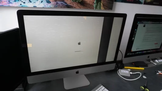

Je viens chercher vos lumières sur un problème épineux que je rencontre avec un iMac de 2012. Il vient de lâcher (carte graphique HS), donc carte mère, donc cela signifie la mort de l'iMac. Travaillant dans le montage de films, j'ai un second Mac de 2020 à la maison, tournant sur Catalina.
Le problème : Le montage de mon film s’étalant sur 3 ans est dans le SSD du vieux Mac (celui de 2012). Je travail sur Final Cut et j'ai tenté de transférer le dossier, mais il est extrêmement volumineux (33 Go rien que pour le fichier de sauvegarde) et 2 To de rushes. En plus, j'ai également tenté d'ouvrir le projet sur Final Cut du nouveau Mac, impossible : fichier corrompu. En gros : impossible d'exporter le projet sur le nouveau Mac.

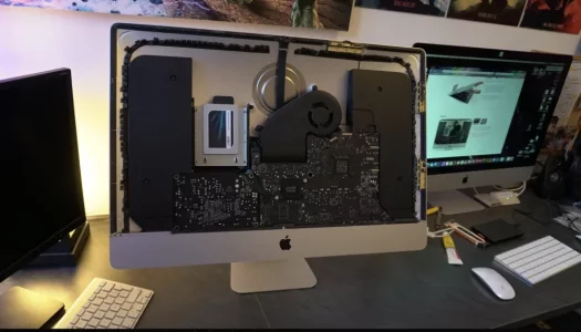

J'ai alors démonté le SSD de l'ancien Mac (tournant sur Sierra) et tenté de le booter sur un lecteur de SSD portable en USB. Résultat : cela ne marche pas. L'ancien SSD de l'iMac de 2012 n'est pas reconnu par le nouveau Mac. Il est reconnu par le nouveau Mac en tant que disque dur, mais il n'est pas utilisable en tant que tel. La seule proposition qu'il me fait est de le formater.

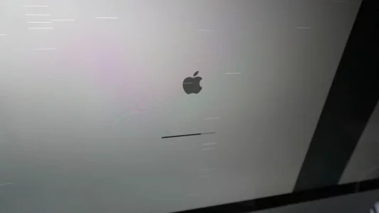

Nouveau problème, j'ai donc remonté le SSD dans l'ancien iMac, à sa place. La progression bloque à la moitié du chargement.
J'ai reinitialisé la PRAM, même problème. En mode sans échec, la barre de progression progresse un peu plus vite et atteint presque les 75% avant de se stopper. L'ancien Mac ne veut même plus démarrer.

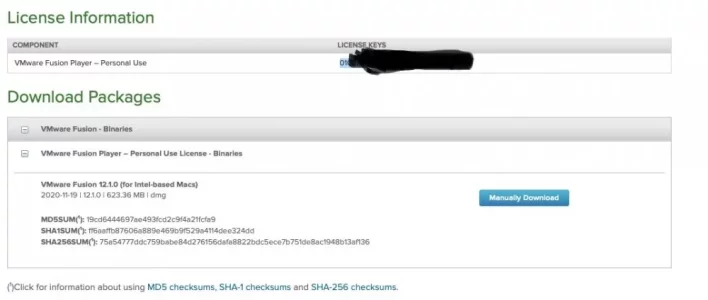

Tu peux peut-être tenter l'installation d'un logiciel de virtualisation (Parallels Desktop, VMWare Fusion,...) sur ton nouveau Mac, y installer Sierra et Final Cut. Si ça veut bien se faire, ça peut être une solution "simple". Il paraît que WMWare Fusion est gratuit, au moins pour une période d'essai (jamais testé, j'utilise Parallels Desktop, pour ma part).

Il paraît que WMware Fusion est gratuit, au moins pour une période d'essai (jamais testé, j'utilise Parallels Desktop, pour ma part).
Il est vraiment gratuit, voir ici :)
