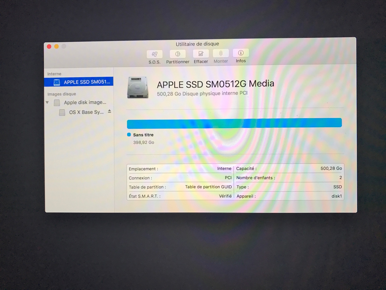

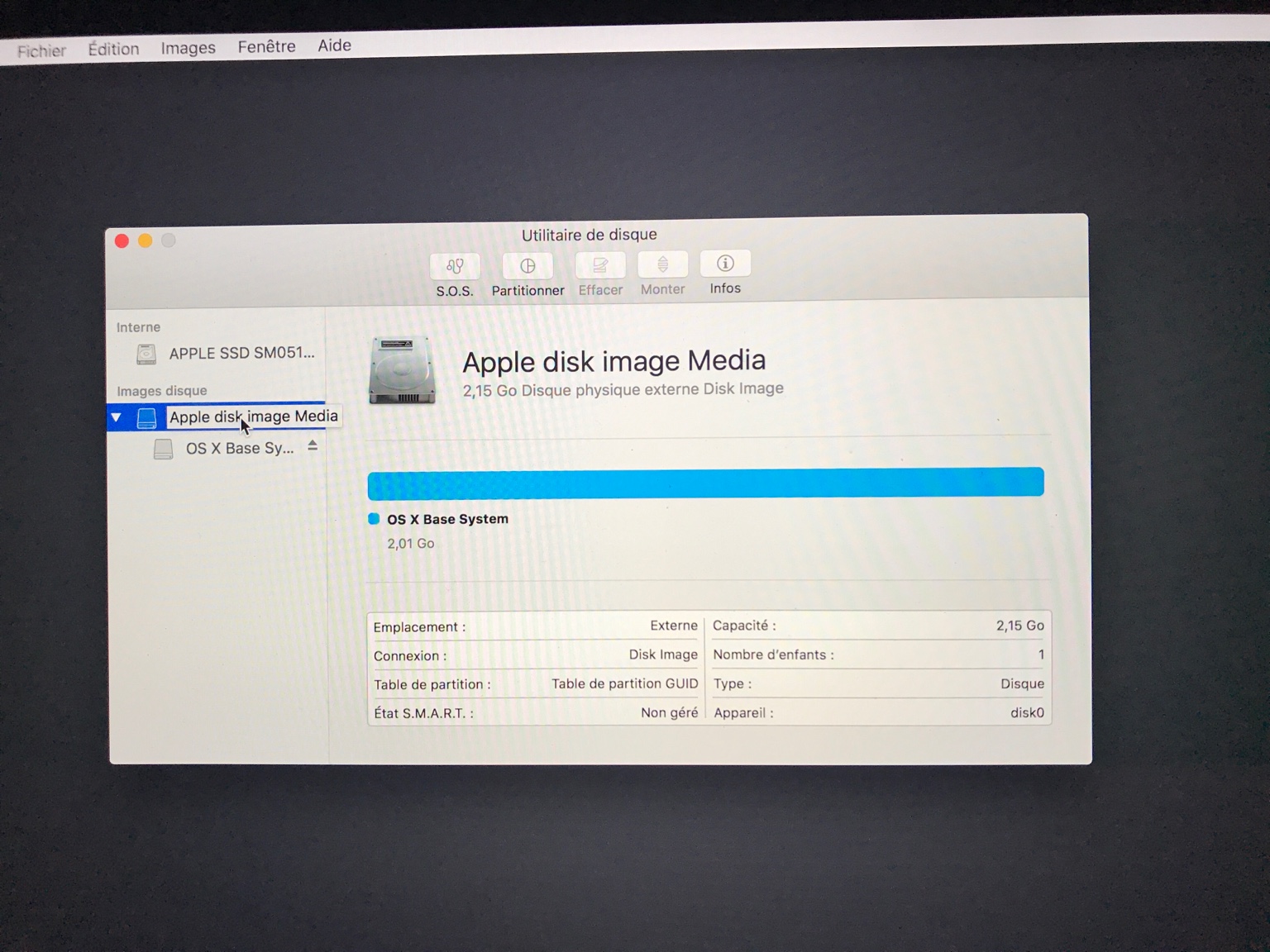

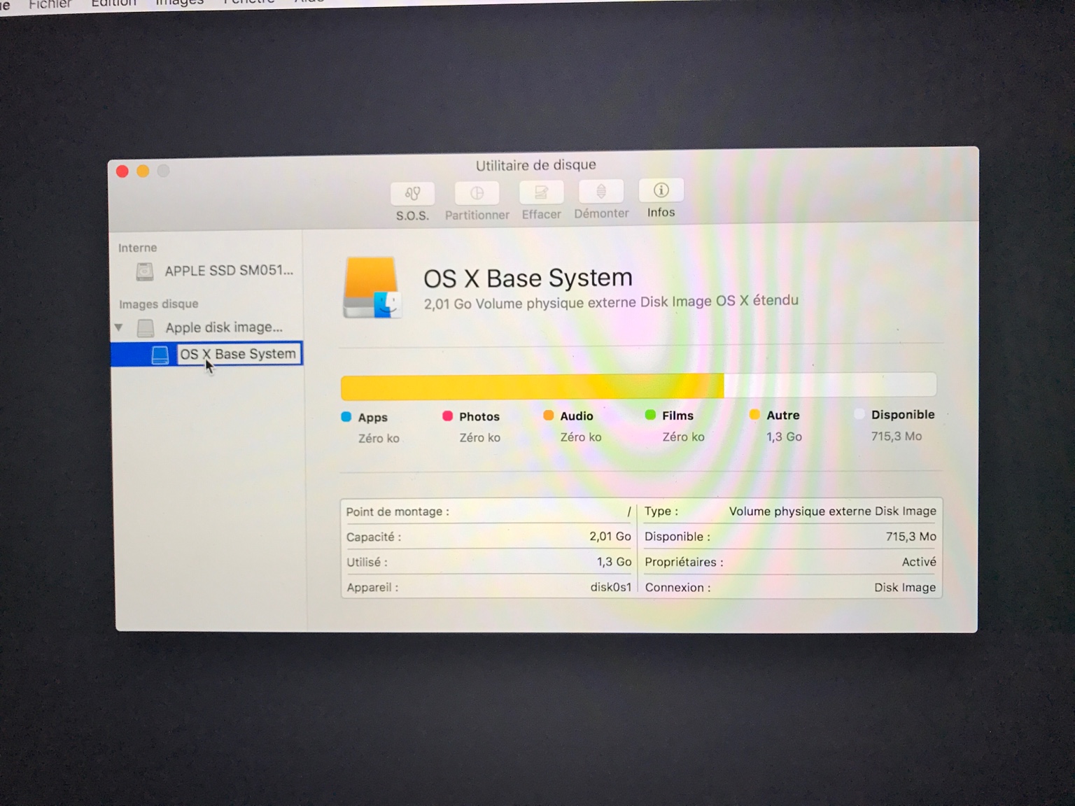

Je suis donc en mode récupération, voici ce que me propose l’utilitaire de disque lorsque je me rends dedans, j’espère ne pas avoir perdu 100go d’espace disque [emoji848]
L'«Utilitaire de Disque» ne te servira pas ici.
