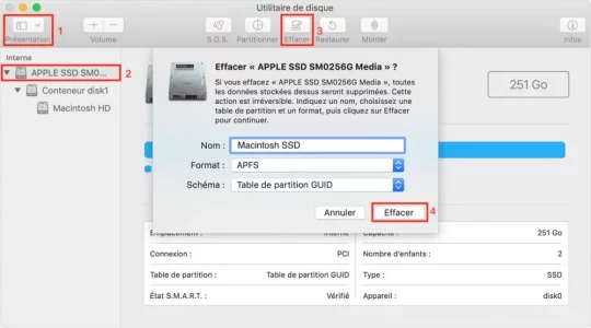

Il faut impérativement commencer par effacer Macintosh HD - Données et ensuite Macintosh HD en sélectionnant impérativement Table de partition GUID qui pour le coup effacera bien l'intégralité du disque dur. En fait, la racine ce n'est pas le nom de Macintosh HD, mais généralement le nom physique du disque dur, par exemple pour un disque Apple c'est tout bêtement Apple et la bonne séquence pour le formatage en sélectionnant la racine est celle-ci...
...le conteneur Macintosh HD - Données ayant été au préalable effacé.
Eh oui, un Mac livré sous macOS Catalina ne permettra jamais d'installer une version antérieure.

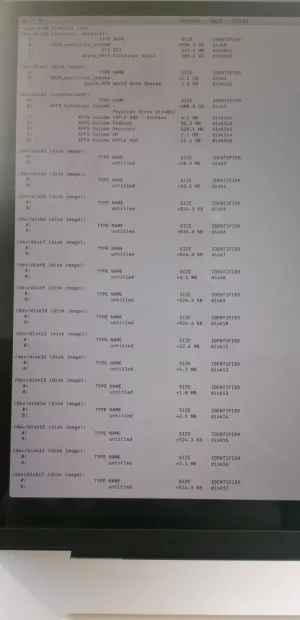

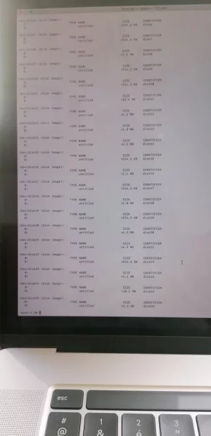

diskutil list
..et tu feras une photo. Tu quittes le Terminal, puis dans Utilitaire de disque tu fais la séquence d'effacement et tu fais aussi une photo, histoire de bien comprendre ton problème.

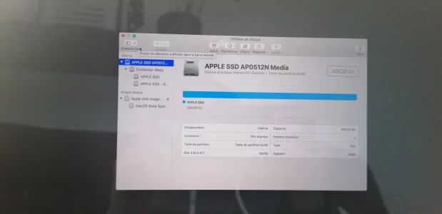

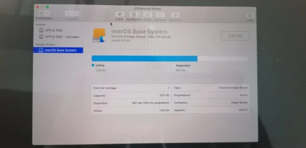

tout d'abord, désolé pour les citations.
ensuite j'ai démarré avec alt+cmd+R (j'ai bien le globe)
j'ai ouvert un terminal et taper le code, voici ce que j'obtiens :
ensuite lorsque je vais sur utilitaire de disque, j'en suis là avant la procédure d'effacement :
En affichage volume uniquement :
en affichage tous les matériels :
Si je ne me trompes pas, je dois supprimer (avec le bouton"-" le disque "données" puis effacer le APPLE SSD AP0512N à la racine
c'est bien cà @Locke ?
Merci d'avance
Ne fais plus rien, au vu des résultats de tes photos, pour moi j'ai confirmation que tout est normal, tu n'as donc pas fait d'erreur dans le formatage ni dans la réinstallation, la structure de ton SSD n'affiche aucune anomalie. Malheureusement, comme mentionné par 2 fois, tu vas devoir passer par un Apple Store pour faire tester ton MBP et a priori ce serait la puce ou carte graphique le problème ? Donc, à faire vérifier. :(
Edit : tu peux tenter une dernière fois pour être sûr que ton problème est récurrent, si oui direction un Apple Store.
