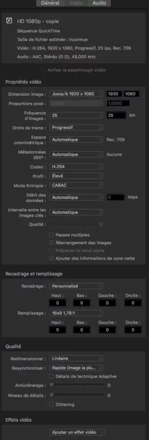

Je rencontre actuellement un soucis avec FCPX et Compressor. Que ce soit lors de rendu sous FCPX ou après envoi à Compressor j'ai un redémarrage de mon Mac alors que le travail n'est pas terminé.

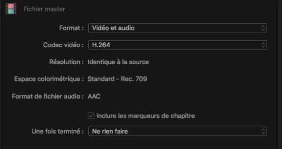

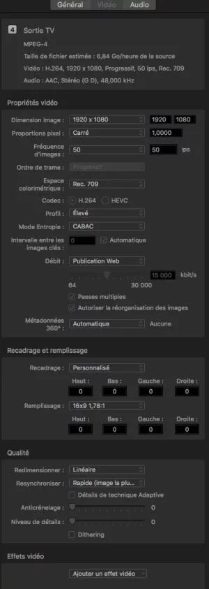

J'ai actuellement un projet de deux heures qui en configuration master sous FCP fait 3 Go. Sous Compressor avec le réglage personnel ( voir fichier joint) je suis à 13 Go. Il faut plus de 5 heures de travail à compressor.

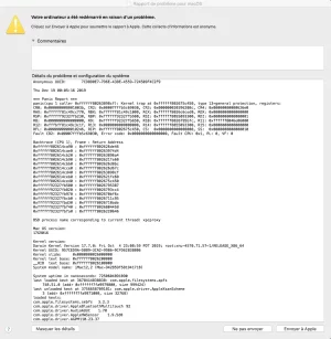

non, désolé, pas d’idée .. Pas de Log d’erreur à analyser ?

J'ai un fichier d'erreur (voir en pièce jointe ) mais c'est du chinois pour moi. J’envoie toujours les fichiers à Apple mais je crains que ça ne serve à rien. Ce qui m’ennuie c'est que pour des projets de durée et taille plus courte ça fonctionne. Là le projet pèse 13 Go dans compressor et donc le temps de traitement passe les 5 heures. Y a-t-il un paramètre ordinateur qui le coupe au bout d'un certain temps je ne sais pas.
Si je peux attendre un peu avant d'investir ce serait bien.

En revanche, 6,84 Go de l'heure pour de l'internet, cela fait du 15 Mbps, ce qui est cohérent même si un peu élevé sachant que YT re-compresse à 5 Mbps maxi pour cette définition/fréquence d'images.

Ceci étant j'ai fait une export vers Compressor avec une configuration autre (voir en pièce jointe) et la compression a été au bout. Ce qui m'étonne c'est que je devrais normalement avoir un .mov au vue de la configuration mais au résultat j'ai un.mp4. Ce qui me va mais je ne comprends pas pourquoi même si j'ai un codec H.264.
Je pense que le débit Kbit/s que j'avais mis (20.000) était peut être trop élevè pour ce projet, là j'ai laissé Compressor gérer le niveau.
Si ta timeline est en 1080 25p, ta configuration Compressor est exactement la sortie Master vers ordinateur de FCP X.
Il est inutile en ce cas d'envoyer le montage à Compressor, le débit obtenu est en général très légèrement inférieur au débit des rushes. Le container est mp4.
Et la qualité parfaite.
Quel débit as-tu obtenu en sortie ? Par défaut, il devrait tourner autour des 15/16 Mbps

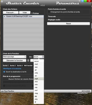

Si tu veux faire un véritable changement de container de mov en mp4, tu peux télécharger Shutter Encoder et utiliser sa fonction de ré-encapsulage (vidéo et audio intouché) en mp4, ce qui sera quasi instantané.

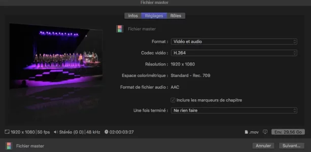

Si j'exporte mon film en master il pèse 29,6 Go sachant qu'au final je met le film sur des clés USB de 16 Go il faut bien que je compresse. De plus j'ai une extension .mov que je ne peux pas modifier (ou ne sais pas modifier) ce qui va dans le sens de passer par Shutter Encoder pour changer l'encapsulage. (voir les pièces jointes)

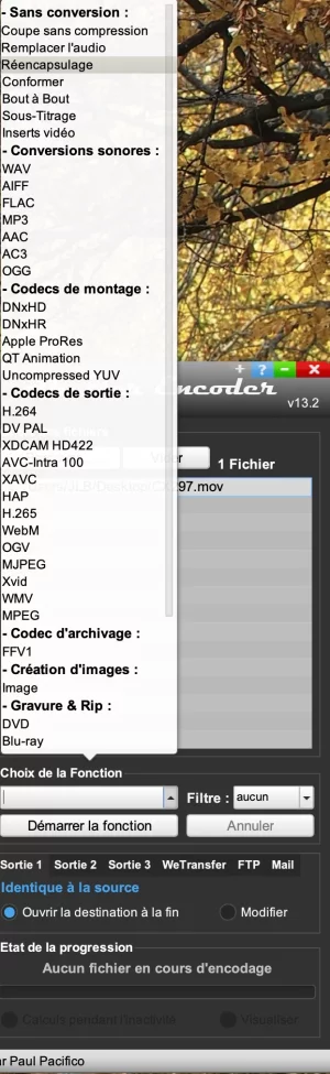

Si oui, le ré-encapsulage de mov en mp4 vidéo passthru et audio passthru ne prend que quelques secondes…
Avec Shutter Encoder, c'est la même chose :

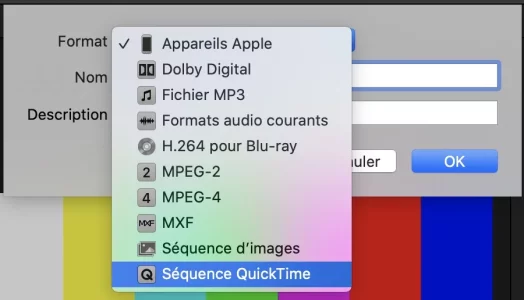

Capture d’écran 2019-12-20 à 14.22.44.jpg Capture d’écran 2019-12-20 à 14.23.42.jpg
Compression de ta vidéo

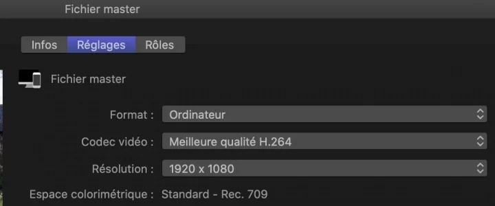

Quand tu sors en Master, si comme je l'ai compris ton projet est en 1080 50p, tu vas obligatoirement sortir en 1080 50p, à un débit de l'ordre de 27/28 Mbps.
Dans tes réglages, menu déroulant Format, il ne faut pas choisir 'Video et Audio', mais 'Ordinateur'. Et de ce fait, tu sors en container mp4 directement.
Dans ton cas, tu veux sortir une vidéo de moins de 16 Go.
Effectivement, tu dois diminuer le débit, et comme c'est impossible dans FCP X, tu n'as d'autre solution que de passer par Compressor.
Et si ton film dure 2 heures, il faut choisir le débit dans Compressor.
Dans Compressor : Signe+ (en bas)->Nouveau Réglage-> une fenêtre s'ouvre comme ci-après :
Choisir MPEG-4 (la sortie sera en container mp4).
Ensuite dans l'onglet vidéo, tu effectues les réglages pour la définition, la fréquence d'images et tu choisis le codec (choix entre H.264 et HEVC).
Et bien sûr le débit qu'il va te falloir calculer pour ne pas dépasser 16 Go (contre les 30 Go que tu obtiens en sortie Master)
