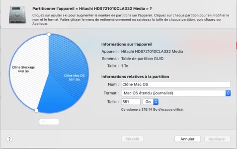

Bonjour à tous, je me retrouve devant un petit soucis.
J'ai 5 disques durs dans le Mac:
- 1 Mac OS (avec mon système principal)
- 1 Volume partitionné en deux (High Sierra + Stockage)
- 1 Volume Stockage 2
- 1 Volume Bootcamp
- 1 Volume qui était partitionné en trois ("Clône Mac OS" 400 go + "Clône High Sierra" 150 go+ "Clône Stockage" 450 go)
Hier j'ai voulu faire du ménage sur le dernier disque en supprimant la partition Clône High Sierra de 150 go dans l'idée de réatribué l'espace libre sur Clône Stockage.
Je suis passé par le l'utilitaire de disque et comme souvent, ça a foiré au moment de réatribué l'espace que j'avais libéré (une erreur qui s'est affiché).
Du coup je me suis retrouvé avec bien deux partitions mais une de 400 go et l'autre de 450 go inchangée.
Avec l'option SOS sur la partition Clône Mac OS, j'ai pu récupéré mes 150 go mais sur cette dernière.
J'ai lu plusieurs posts similaires et d'après ce que j'ai compris (dites le moi si je me trompe) on ne peu pas réaloué un espace vide dans la partition du dessous (ici Clône Stockage), mais l'espace libéré va se retrouvé dans la partition au dessus de lui (Clône Mac OS dans ce cas).
De plus ce matin en regardant l'état des disques avec diskutil list, je me rend compte que j'ai encore deux Recovery sur ce volume (certainement une pour Clône Mac OS et l'autre pour Clône High Sierra qui a été supprimé).
Mon côté bourrin, me dirait, ne te prend pas la tête formate le disque et refais deux partitions :p vu que ce ne sont que des sauvegardes...
Mais mon côté curieux me dit que c'est le genre de chose qui se fait en deux deux via le terminal et que je suis persuadé que quelqu'un va m'expliquer la démarche (pour @macomaniac c'est certainement une formalité :p).

Exact, je comprend mieux.
C'est aussi pour cela qu'il me bloque la possibilité via Utilitaire disque de redimenssionner "Clône Mac OS" à 400 go et "Clône Stockage" à 600 go ? il me recréé systématiquement une troisième partition de 150 go comme avant.

Et je n'avais pas répondu à ton autre question sur le blocage du redimensionnement :

Donc logiquement, si je test à nouveau le redimensionnement cela devrait fonctionner ? C'est donc cette deuxième partition de secours qui était taquine ? :D
Je viens de tester, ça n'a rien changer avec l'utilitaire disque.
Il me représente la partition "Clône Mac OS" de la même façon: hachuré pour les 400 go d'avant, sans hachure pour les 150 go de l'ancienne partition.
Encore maintenant, si je sélectionne "Clône Stockage" pour lui attribuer 600 go il ne me le valide pas. Si je sélectionne "Clône Mac OS" pour lui attribuer 400 go il me refais encore une troisième partition. Décidement ça l'embète que j'ai supprimé cette partition :banghead:
