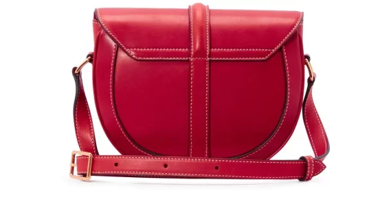

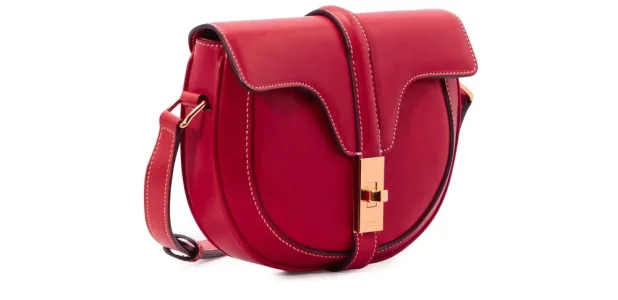

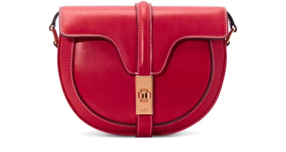

Je mets en PJ trois images exemple.
Merci pour votre aide.
    42,4 KB · Affichages: 3
    61 KB · Affichages: 3
    51,7 KB · Affichages: 2

J’espère avoir bien compris le processus. Dans l’exemple des 3 fichiers que tu as mis dans ton premier message.
le fichier 1 fait 1000x535 —>mis à L=3500 —> H=1862 donc dossier OK
le fichier 3 fait 1000x486 —>mis à H=1862 —> L=3831 donc dossier KO
le fichier 4 fait 1000x543 —> mis à H=1862 —> L=3429 donc ajout bandes blanche à L=3500 et dossierOK

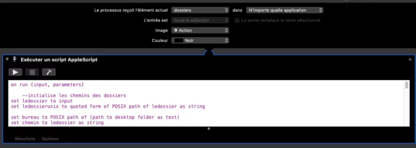

Je te remet le script, avec les commentaires, qui te permettront de comprendre ma démarche et éventuellement de modifier...
J'attends ton retour.

Pour créer une action rapide:
Ouvrir automator,
sélectionner "action rapide"
dans la fenêtre sélectionner "le processus reçoit l'élément actuel" -->dossier
Insérer une action "exécuter un script Applescript"
Dans la fenêtre faire un copier-coller du script ci-dessous qui annule et remplace tout ce qui ci trouve. Bien sur, dans le script tu modifies les noms des dossiers créé par tes noms.
Tu enregistres avec le nom que tu veux "traiter_vues_3-4" par exemple
Cela devrait être bon.
Pour info: cela s'enregistre dans ta petite maison-->Bibliothèque-->Services.
A ne pas oublier, car on n'a pas fait la vérification, qu'il ne doit pas y avoir de dossiers existants dans ton dossier, ainsi que pas de dossier "tmp" ni de fichier "liste.txt" sur le bureau. sinon erreur !

Hello !
Alors j'avais fait plus ou moins comme ça mais je n'avais pas bien déclaré mon input, donc rien ne se passait
Mais j'ai une erreur de synthaxe :
Impossible de convertir quoted form of POSIX path en type string.
... sur la ligne
set ledossierunix to quoted form of POSIX path of ledossier as string
peut-être parce que quand on lance via automator la variable input n'a pas de chemin ?
merci pour ton aide en tout cas
Je viens de retester chez moi ! je n'ai pas de problème tout fonctionne ! j'ai fait un copier-coller du script que j'ai mis ci-dessus .
J'y pense, tu n'aurais pas des caractères spéciaux dans la nom de ton dossier, genre lettres accentuées ou ponctuation style point ou slash ?
Réactions: Vinzzz25
