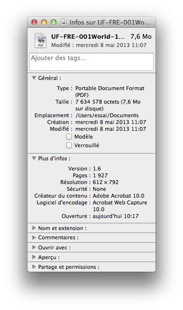

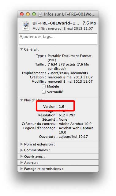

merci
voici ce que j'ai. Comment je connais la version ?
Ce n'est pas parce-que c'est un PDF 1.6 qu'un document contient des images, et ce n'est pas parce-que c'est un PDF 1.6 que les images éventuellement contenues sont compressées en JPEG2000.
Ca fait partie des possibilités mais ça n'a rien d'obligatoire.
Ton document ayant été créé par le module WebCapture d'Acrobat X il y a peu de chances que la compression JPEG2000 soit utilisée. Pour la bonne raison que, par défaut, Acrobat ne décompresse/recompresse pas les images JPEG (qu'elles viennent du web ou d'ailleurs), il les conserve intactes.
Par opposition avec les images GIF et PNG qui sont recompressées en ZIP par le module WebCapture, mais comme cela n'occasionne aucune dégradation elles restent également intactes.
