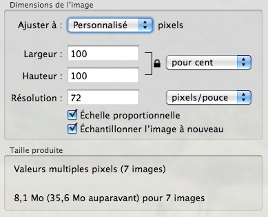

Tu peux utiliser un comportement d'Aperçu dont je ne connais pas l'explication, mais qui fonctionne, et que j'utilise pour réduire le poids "par lot".
Sélectionne toutes les photos que tu veux réduire en poids et ouvre les dans Aperçu.
Sélectionne-les toutes (Cmd + A) et, dans la barre de menu : Outils / Ajuster la taille
Choisis 100%. Tu observeras ceci :
(NB : la résolution n'a aucune importance dans cette manipe)
Comme tu vois, le poids est divisé par 4 (souvent env. 3 à 4).
Ensuite ne passe pas par Enregistrer sous, mais ferme la fenêtre d'Aperçu (point rouge).
Il va te proposer d'enregistrer les modifs pour toutes les photos sélectionnées, qui auront donc leur poids divisé par 3 à 4.
