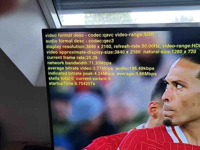

Pour analyser comment tout ça marche, on peut installer un outil de développement sur l"'Apple TV, et les informations apparaissent en incrustation sur l'écran.
Un exemple (en SDR)
    102,1 KB · Affichages: 7
