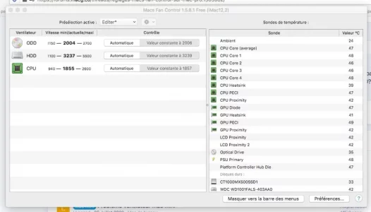

Moi j'ai changé le HD avec un SSD , mais j'ai laisse aussi à l’intérieur l'ancien HD. Evidemment pas de sonde, donc plutot que tout reouvrir et installer la sonde ( d'abord il faut la connecter all''HD ancien je suppose pas à l'SSD?, dans la video de demo on ne contemple pas ce cas!) j'ai installe Mac Fan Control et réglés comme dans la piece jointe ici ...est il correcte ou il y a des risques
Je comprends mal ta question... Comment ça pas de sonde? Si tu installes un disque (on parle bien d'un Mac Pro?) qu'il soit sur un SATA ou sur une carte PCI, si tu n'as pas de sonde dessus il y a un soucis...
Tu es sûr d'avoir bien lu le titre, car ça concerne un Mac Pro et non pas un iMac 2011 !
Désole je suis nouveau dans le forum,
Maintenant le IMAC 27 mi-2011 démarre avec ecran noir , puis s'eteint et se rallume ...sur écran noir, apres defilement de la pomme de démarrage. et all'infini. Pensez vous à ka carte graphique, ...depuis l'ajout du SSD j'avais remarque que le ventilos marchaient seulement au ralenti et ça chauffait. J'ai installe Macs Fan Control seulement dernierment quand a commencé le probleme ...puis ecran noir à chaque demarrage
