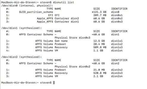

Je vous écrit car j'ai un souci; je viens d'avoir macbook air version high sierra.
Mon DD est partitionné en deux parties de 60gb. Je souhaiterai avoir une seule partition afin de profiter de mon DD.. J'ai beau chercher comment faire mais rien n'y fait, impossible de trouver une solution.
Aurais vous une solution pour m'aider ? Je vous remercie d'avance

Salut Steven
Tu as 2 partitions de 60 Go -->
  • la disk0s2 (tranche 2 du disque 0) exporte un Conteneur disk2 dans lequel il n'y a aucun volume-Système --> tu n'es donc pas démarré sur un volume de ce Conteneur
  • la disk0s3 (tranche 3 du disque 0) exporte un Conteneur disk1 dans lequel réside ton volume-Système Sem nome --> tu es donc démarré sur ce volume Sem nome
La distribution logique est donc conforme à la figure rhétorique du chiasme = croisement des rapports --> la partition du haut du disque exporte le Conteneur invalide > et le Conteneur valide est exporté par la partition du bas du disque.
Comme on ne peut que supprimer la partition du bas disk0s3 pour récupérer son espace à celle du haut disk0s2 > mais comme c'est la partition du bas à supprimer qui supporte seule ton volume de démarrage --> il faut donc :
  • supprimer l'apfs de la partition du haut disk0s2 > ré-installer High Sierra dans le volume standard remonté > ce qui va régénérer un Conteneur apfs valide --> à la fin de l'installation --> récupérer les données du volume Sem nome via l'«Assistant de migration». Tu pourras donc ouvrir une session miroir dans le volume apfs dépendant de la partition du haut disk0s2 > ce qui permettra de supprimer le Conteneur apfs du bas > sa partition disk0s3 > enfin récupérer cet espace à la partition disk0s2 du haut et son Conteneur apfs.
=> dis-moi ce que tu penses de ce dénouement de la figure de rhétorique (chiasme) qui affecte actuellement ton disque.

Dans ta session actuelle du volume Sem nome --> lance le Terminal et passe la commande (copier-coller de ce qui est inscrit dans la zone bleutée seule) :
diskutil ap deleteContainer disk2 "Macintosh HD"
  • la commande supprime l'apfs de la partition du haut et remonte un volume au format Apple_HFS+ standard intitulé Macintosh HD
La commande effectuée > repasse un :
diskutil list
et poste le tableau. Voici le procédé pour le faire en copier-coller bien lisible -->
  • dans la page de ce fil de MacGé > presse le bouton (carré avec un + inscrit - juste au milieu de la largeur de la fenêtre totale) dans la barre de menus au-dessus du champ de saisie d'un message > menu  : </> Code > par ⌘V colle dans la fenêtre Code > presse le bouton Insérer (ce procédé permet un affichage fenêtré qui économise l'espace de page en respectant la mise en forme des tableaux du «Terminal» --> d'où une plus grande lisibilité)

Ah je vois le lézard --> comme tu as redémarré depuis la capture que tu avais postée > les 2 Conteneurs apfs ont permuté leurs index : celui du haut a l'index disk1 et celui du bas l'index disk2.
Alors on adapte la commande -->
diskutil ap deleteContainer disk1 "Macintosh HD"
  • qui va passer --> poste alors le retour d'un :
diskutil list

Salut !
Je reviens vers toi, high sierra et transfert réussi avec succès ! Merci beaucoup
Du coup je dois faire quoi maintenant avec la partition sem nome ?
Steven44
Membre junior
24 Septembre 2015
22
29
Last login: Mon Mar 19 21:08:53 on console
Air-de-Steven:~ steven$ diskutil list
   2:                 Apple_APFS Container disk2         60.6 GB    disk0s2
   3:                 Apple_APFS Container disk1         60.6 GB    disk0s3
/dev/disk1 (synthesized):
   0:      APFS Container Scheme -                      +60.6 GB    disk1
                                 Physical Store disk0s3
   1:                APFS Volume Sem nome                19.9 GB    disk1s1
   2:                APFS Volume Preboot                 20.4 MB    disk1s2
   3:                APFS Volume Recovery                509.8 MB   disk1s3
/dev/disk2 (synthesized):
   0:      APFS Container Scheme -                      +60.6 GB    disk2
                                 Physical Store disk0s2
   1:                APFS Volume Macintosh HD            19.3 GB    disk2s1
   2:                APFS Volume Preboot                 20.4 MB    disk2s2
   3:                APFS Volume Recovery                509.8 MB   disk2s3
   4:                APFS Volume VM                      1.1 GB     disk2s4
