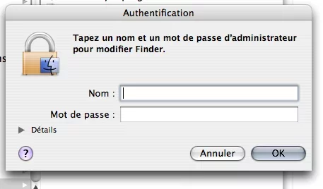

    32,5 KB · Affichages: 20

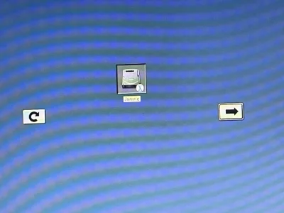

    96,3 KB · Affichages: 8

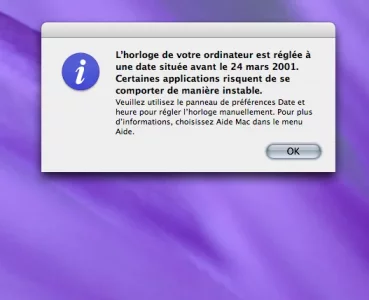

    225,5 KB · Affichages: 11

Bonjour Bicus,
Pour le mot de passe, il faut que j'arrive à retrouver l'identifiant.
Pour terminal, je ne maîtrise pas du tout. Je n'ai jamais utilisé cette application.

Pour l'instant l'horloge n'est pas à l'heure, Internet et Mail ne fonctionnent pas. Je n'ai pas de connexion. Les autres applications ne nécessitant pas Internet fonctionnent. Je peux réaliser mes plans dans Appleworks, logiciel que je regrette qu'il ai disparu...

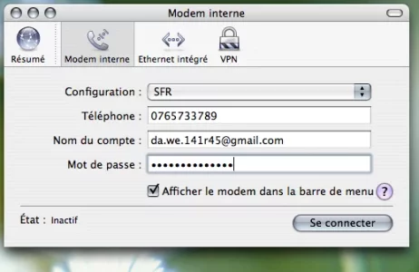

    119 KB · Affichages: 8
    79,9 KB · Affichages: 7
Si tu es connecté à Internet par une Box, branche un câble réseau Ethernet RJ45 directement entre la Box et le Mac, puis bascule dans l'onglet « Ethernet intégré » des réglages de connexion.
Je pense que l'option de connexion à Internet par « Modem interne » est une fausse piste obsolète depuis (au bas mot) 15 à 20 ans (le PPPoE en 56k sur ligne analogique, encore avant l'ADSL)

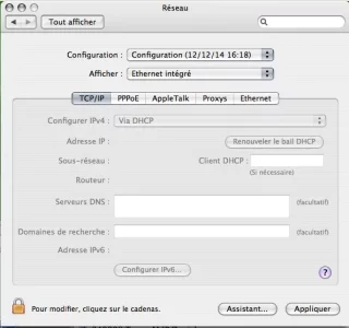

Bonjour Boninmi,
D'une part, merci pour ta réponse. D'autre part, j'ai une bonne nouvelle. J'ai réussi à établir la connexion Internet via une configuration DHCP datant de 10 ans du 12/12/2014. Safari pédale, mais ça l'fait.
Oui, j'ai accès à une cession qui fonctionne sans mot de passe.
Je vais revoir la demande d'authentification et reprendre vos informations pour tenter de parvenir à m'identifier.
Bonne journée à tous.
  • 240807 Réseau Configuration 12:12:14-16.18.png
    78 KB · Affichages: 9
Réactions: Bicus
Pour ce qui est de naviguer sur internet, tu ne pourras pas tout faire. Payer en ligne, par exemple, ou gérer tes comptes bancaires, risque de t'être refusé en raison de l'obsolescence du système et du navigateur.
Pour ce qui est de l'authentification, tu es en réalité identifié, mais sans la sécurité du mot de passe. Pour en choisir un ou rétablir l'ancien, suis le lien indiqué par @Bicus
c'est le paragraphe "Modifier votre mot de passe" qui est en réalité adapté ici (dans le sens que tu le fait passer de vide à un vrai contenu).

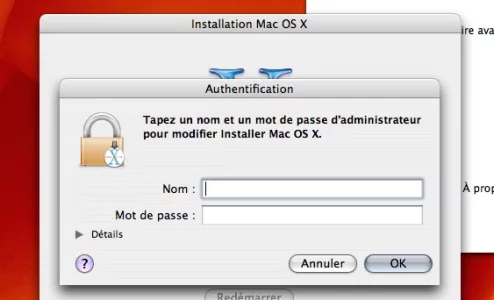

Je viens vers vous, car j'ai un soucis similaire avec un iMac Tournesol sous Tiger Mac OS X 10.4.11. Il fonctionne. Il n'a pas de problème système. Je ne peux pas intervenir . J'ai perdu l'identifiant et le mot de passe.
Je n'arrive pas à réinitialiser cet iMac. pour les principales action l'iMac me demande l'identifiant et le mot de passe.
Que dois-je faire pour modifier l'accès ?

Qu'entend-tu par " un DVD universel " ? ou le " modèle de ton ordi. " ?
Le DVD d'origine Apple est : iMac Installation et restauration de logiciel 1
À l'insertion :
  • 1-fenêtre d'accueil
  • 2-redémarrer
  • 3-identifiant et mot de passe.
Comme je ne retrouve pas l'identifiant et le mot de passe, ça s'arrêt donc là.
Bonne soirée.
À l'insertion :
  • 2-redémarrer
Avec le DVD inséré, tu peux normalement redémarrer le Mac et maintenir la touche C afin de démarrer sur le DVD d'installation.

Il faut que tu réinitialises le mot de passe depuis un support d'installation de Mac OS Tiger, comme un DVD ou une clé USB que tu as flashée au préalable. Au démarrage tu maintiens la touche alt ou option, et sélectionne le support d'installation sur lequel tu souhaites démarrer. Une fois sur l'installateur, tu devrais trouver un menu déroulant en haut avec "réinitialiser le mot de passe". Tu n'as plus qu'à définir un nouveau mot de passe et tu peux redémarrer la machine. Par contre je crois que ça ne change pas le mot de passe du trousseau, il faudra réinstaller l'OS pour le supprimer ou le modifier.
Réactions: 141R45
Bah en USB c'est un peu compliqué (mais pas forcément impossible), mais c'est l'idée 😎
Bonjour BIcus,
C'est la solution.
Après avoir sauvegardé et fait le tri de ce qui était utile et important, j'ai pu tout réinstaller.
