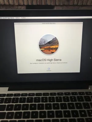

10.13 High Sierra Réinstallation Mac OS High Sierra: impossible de créer un volume de prédémarrage pour l'installation APFS

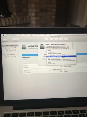

Et moi aussi, on te demande de sélectionner le format Mac OS étendu (journalisé) et Table de partition GUID, tu fais quoi exactement ? Tu démarres bien depuis la partition de récupération en maintenant au démarrage les touches cmd+R ?
Je démarre le MBP. Ensuite, j'appuie sur Cmd R. J'obtiens après qq petites minutes, la fenêtre Utilitaires macOS avec les 4 options. Je sélectionne Utilitaire de disque et puis, je choisis le volume APPLE SSD SM0128G Media" qui contient "Conteneur disk 1" et lui-même (semble-t-il "Macintosh HD"). Je clique sur "Effacer" mais cela échoue.
