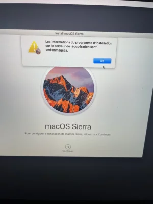

Si j’essaye de réinstaller macOS Sierra, après avoir validé le message concernant la vérification Apple, un message d’erreur apparaît
« Les informations du programme d’installation sur le serveur de récupération sont endommagés »

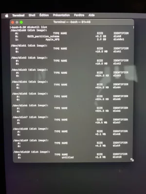

Après avoir essayé de trouver des cas comparables sur le forum, j’ai utilisé le terminal où je me suis aperçu que la date était la bonne, mais que l’heure elle reculait de plusieurs heures. J’ai donc mis à jour.
Mais ça n’a rien changé, j’ai toujours le même message d’erreur qui apparaît.

J’ai utilisé la commande diskutil list pour avoir les informations en pièce jointe

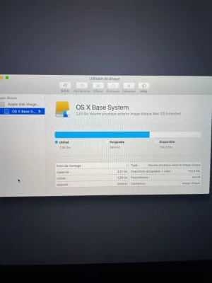

SI en démarrant tout en maintenant les touches cmd+R tu vois apparaitre un globe tournant, cela sous-entend qu'une connexion se fait directement sur les serveurs d'Apple. Dans le résultat du Terminal, comme ton disque dur interne n'apparait pas, il y a une grande chance qu'il soit HS. Si tu confirmes qu'au démarrage tu vois un globe tournant, tu as la réponse. Depuis le mode récupération, il est quasiment impossible de télécharger macOS Sierra et ce depuis un bon moment.
Juste comme ça, lorsque tu as la fenêtre avec les 4 outils, lances Utilitaire de disque et fais une photo, on y verra plus clair.

Oui en démarrant en maintenant cmd+R j’ai bien le clob avec le choix du réseau
Voilà la photo des détails du disque

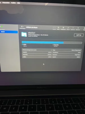

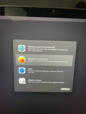

Merci pour votre réponse.
J’ai l’impression qu’il n’y a pas vraiment de différence entre le redémarrage Cmd+R et Option+Cmd+R, dans le sens où le SSD Macintosh HD n’apparaît toujours pas…
Est-ce que je tente de réinstaller macOS Ventura ?
    69,1 KB · Affichages: 13
    70,4 KB · Affichages: 17

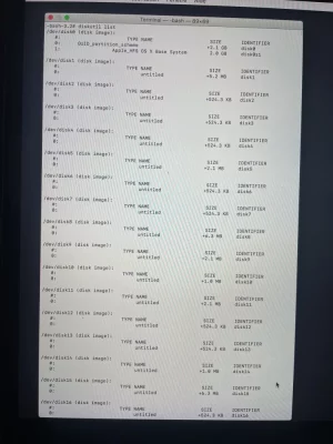

Dans ta dernière copie écran d'Utilitaire de disque, on lit bien Mac OS étendu et macOS 13.6 qui est la version de macOS Ventura. En relisant une de tes réponses, il semblerait que le disque dur interne soit présent, mais que la structure soit très corrompue, voire partiellement déstructurée au point de ne pas voir le disque dur dans son intégralité. J'ai quand même le sentiment qu'une réparation est impossible ?
Dans le résultat du Terminal, pour moi il manque quelques lignes. Pour en avoir le coeur net, tu recommences et tu fais une photo montrant l'intégralité du résultat, si nécessaire 2 photos, 1 du début et 1 de la fin.

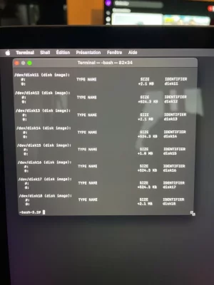

D’après le diagnostic il n’y avait aucun soucis, aucun code d’erreur n’a été affiché.
En ce qui concerne les résultats du terminal, je pensais bien avoir pris soin que toutes les lignes soient visibles sur la photo, mais en revérifiant à l’instant c’est vrai qu’il y a plus de ligne.
Je ne sais pas si elles se sont ajoutées entre temps vu tout ce que j’ai essayé de faire depuis, mais voilà ci-dessous l’entièreté du résultat
C'était surtout pour vérifier que ton disque dur pouvait être en bas de liste, comme ce n'est pas le cas, pour moi les carottes sont cuites. Juste comme ça, ton MBP possède un disque dur à plateaux de 2,5" ou un SSD ? Si c'est un SSD (du moins une barrette), il n'y a rien à faire hormis un changement.
