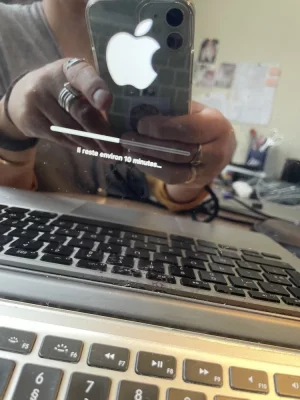

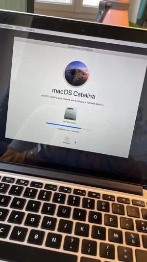

Bonjour, une amie m'a confié son mac (qu'on lui a donné) il y avait un point d'interrogation à l'ouverture de celui-ci.
J'ai donc :
effacer le disque dure (qui était partitionner en APFS)
crée une clé de démarrage avec "catalina"
jusque là tout va bien, j'arrive à démarrer sur la clé, me demande d'installer catalina etc et puis vers 9 min ou vers la dernière minute, il ne se passe plus rien ou il se coupe et il faut tout recommencer....
Quelqu'un pourrait m'aider ?
Merci de votre aide.

oui j'ai bien suivi toutes ses étapes, sauf pour le formatage, je suis en macos journalier.
