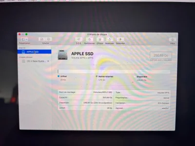

Hier, j'ai voulu supprimer la partition windows, mais impossible de le faire dans bootcamp sous macOS. Alors, après un redemarrage "forcer" avec "OPTION+R", dans Utilitaire macOS, sous l'onglet "l'utilitaire de disque", j'ai supprimer toutes les partitions et j'en ai monter une seule.

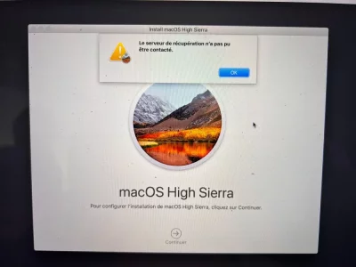

Puis toujours dans l'utilitaire macOS, sous l'onglet "réinstaller mac OS, après avoir cliqué 1x sur continuer, j'ai l'erreur "Le serveur de récupération n'a pas pu être contacté". Suivant les messages lu sur ce forum, j'ai essayé de corriger l'heure dans le terminal en mettant l'heure manuellement, puis aussi avec le ntp d'apple, mais j'ai toujours l'erreur: "Le serveur de récupération n'a pas pu être contacté" ...

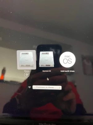

J'ai fais une clé bootable (Ventura), mais là, quand je la mets au démarrage, il me demande toujours une connexion internet et puis je reviens dans 'utilitaire mac OS , où dans l'onglet "réinstaller macOS, j'ai toujours macOS High Sierra. A savoir que je n'ai pas d'autre mac, alors je crée les clés bootable depuis un autre ordi Windows

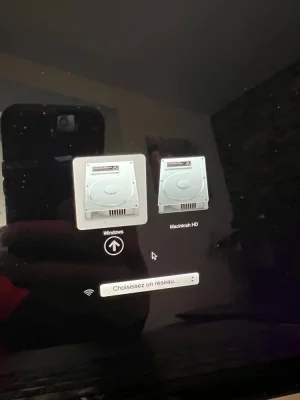

Au demarrage, quand j'appuis sur option (ou alt), j'ai encore le menu pour choisir ma partition mac ou windows.

si la clé a été faite par PC Window elle ne marchera pas. Si pas d'autre Mac sous la main ou chez le voisin alors seul secours ici
Donc tu n'as pas bien effacer le SSD de ton Mac. Il faut changer la présentation pour afficher tous les appareils, puis sélectionner la Racine du SSD, puis effacer.
j'ai bien supprimé toutes les partitions, puis sur la racine effacer

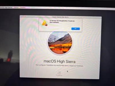

C'est la même chose avec command+R, utilitaire macOS et install de High Sierra avec message d'erreur

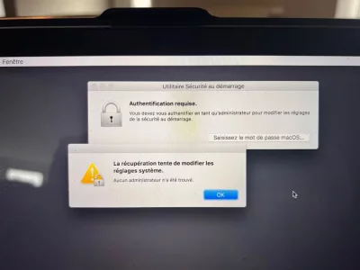

Dans l'utilitaire de sécurité au démarrage:
    75,2 KB · Affichages: 12
Oui c'est le comportement "normal" pour modifier la sécurité au démarrage et autoriser le démarrage sur un support externe il faut au moins un compte administrateur de macOS, or tu n'as plus de macOS sur ton Mac.
option+commande+r
Ça ne fonctionne pas, propose pas Sonoma? Il ya un globe terrestre qui tourne? Ça te proposes toujours High Sierra?
Il me demande la clé wifi, puis un globe tourne environ 4 minutes, puis la pomme avec la barre d'avancement et enfin l'utilitaire macOS où il me propose toujours High Sierra, puis l'erreur "Le serveur de récupération n'a pas pu être contacté"
