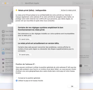

Le problème est d'a priori simple mais je n'ai toujours trouvé aucune solution seul et avec un peu de recherche alors j'en fais appel à vous la communauté et experts :)
J'utilise Relais privé depuis qu'il est disponible avec mon abonnement iCloud+.
Cela fonctionne à merveille avec mon iPhone 99% du temps (des fois il se désactive mais c'est normal selon le réseau auquel on est connecté).

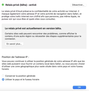

Sur mon MacBook Pro, je viens de découvrir l'option que je me suis empressée d'activer mais malheureusement il me dit qu'il est "non disponible" en raison de mes réglages système incompatibles avec Relais privé.
Je précise que je suis chez moi à mon domicile connecté en Wi-Fi mais j'ai aussi essayé en Ethernet uniquement à tout hasard mais même résultat.
Ok, un paramétrage du réseau ou de la box mais sur mon iPhone cela fonctionne sans problème depuis le début connecté sur le même réseau donc j'en doute que le problème vienne de mon réseau domestique :)
Peut-être un problème connu avec Monterey ? Je suis sur la dernière version 12.5.1.
J'ai lu la page d'aide à propos et fait les vérifications nécessaires, les bonnes options sont bien activées alors je ne sais plus où chercher et ce qui bloquerait possiblement son fonctionnement.
Quelque chose de simple doit l'empêcher enfin j'espère (pouvoir en profiter).
Merci d'avance pour l'aide que vous m'apporterez et bonne journée,

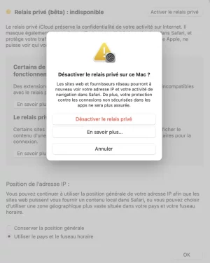

dans ta capture, si tu cliques sur le gros bouton "activer le relais privé" il se passe quoi ?
tu as les messages d'erreur en dessous ?
et tu as installé des plugins safari particulier ?
Réactions: kev57rs3
Merci pour ta réponse aussi rapide !
Justement, je trouvais cela aussi incohérent effectivement, on dirait qu'il n'est pas activé alors que si, j'avais déjà appuyé dessus et cela propose juste de le désactiver (capture jointe) :)
Non, on peut cliquer sur En savoir plus... où je pensais en trouver un (d'habitude, les problèmes sont assez clairement explicités sur les systèmes Apple je trouve), mais ici cela nous renvoie vers la page d'aide que j'ai bien lue et déjà mise en annexe dans mon post original.
Non, non plus, je n'ai aucun plugin installé dans Safari.

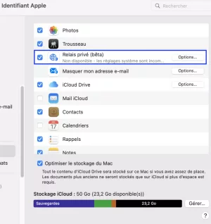

Elle ne s'est jamais activée, directement dans cet état au jaune, je ne vais pas réinstaller mon Mac pour, quelque chose ou un paramètre doit faire que mais quoi comme tu dis...

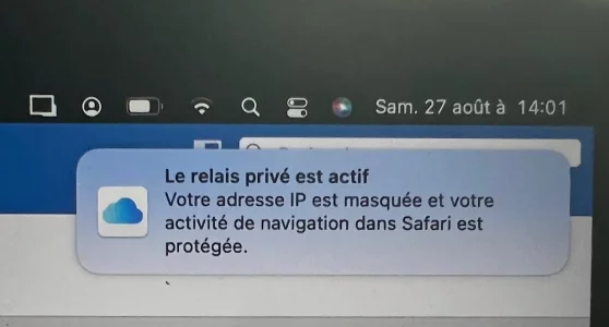

Alors, figurez-vous, un miracle auquel je ne m'attendais plus s'est produit par une action aussi simple que le redémarrage de l'ordinateur (mais il est vrai qui nous aide ô combien souvent - on le dira jamais assez).
Et au démarrage, je reçois cette notif' que le Relais privé est actif youhou !

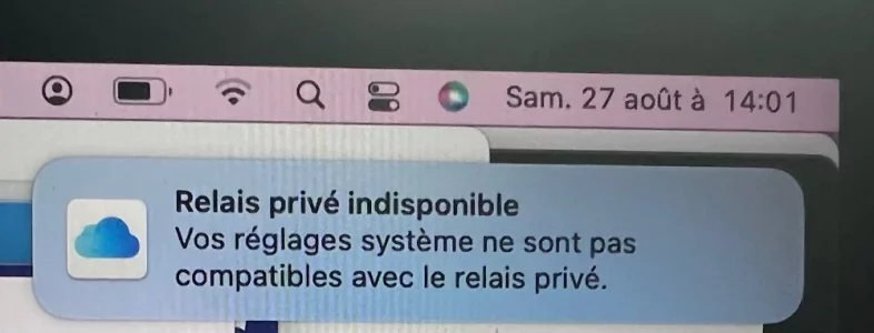

Mes ardeurs ont vite été refroidies, quelques secondes après, on m'informe par un autre qui suit qu'il est à nouveau indisponible :(

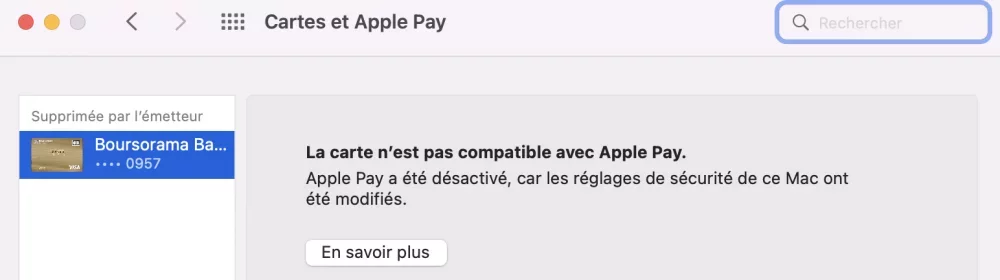

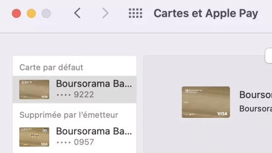

Je tape le message pour Apple Pay dans Google et je tombe sur cette page de support Apple (Si Apple Pay est désactivé sur votre Mac car les réglages de sécurité ont été modifiés) : https://support.apple.com/fr-fr/HT209016
Je suis les étapes expliquant la marche à suivre, et effectivement viens aux réglages de sécurité. J'ai bien un MacBook Pro M1 2020 qui a une puce Apple T2 Security d'après la liste. Pourtant, dans Informations système contrairement à eux (je ne trouve pas le menu via Pomme mais dans le Finder - sûrement l'info était à jour pour Big Sur, je suis sur Monterey mais soit), je trouve pas l'info d'une puce Apple T2 présente sur mon modèle mais autre chose (maybe la dénomination a changé sur l'OS 12) : https://support.apple.com/fr-fr/HT208862
Je me retrouve à vérifier le paramètre et me dit le niveau de sécurité a été abaissé (de maximale à normale) p-ê via une action Administrateur que j'aurai autorisée pour l'install d'une app, pas possible autrement...
(Si vous avez abaissé le niveau de sécurité du mode Démarrage sécurisé, rétablissez le niveau de sécurité maximal à l’aide de l’utilitaire Sécurité au démarrage.).
Pour vérifier, d'ailleurs, j'ai pas dû maintenir les touches Commande + R appuyés mais le bouton de mise sous tension du Mac.
Malheureusement, cela n'a pas été changé et je suis bien en Sécurité maximale...
Info que j'ai trouvée ici : https://www.seagate.com/fr/fr/suppo...sk-security-settings-on-an-apple-silicon-mac/ (Comment modifier les paramètres de sécurité du disque de démarrage sur un Mac Apple Silicon)
Du coup, ma carte bancaire dans le Wallet sur le Mac a été supprimé et cette option Relais privé indisponible (que j'ai seulement activé - sais pas si ce serait depuis le 17/08 aussi ou non) ne fonctionnent pas à cause d'un réglage système que j'aurai a priori modifié.

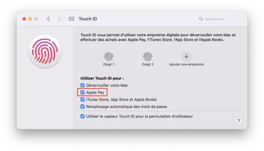

Déjà, j'avais au passage aussi un pb avec Apple Pay, dès que j'essayais d'ajouter une carte à mon Mac, c'était refusé et je tombais sur ce message d'erreur (qui semble-t-il en lisant l'intitulé est lié de près au même souci...) : "Apple Pay a été désactivé car les réglages de sécurité de ce Mac ont été modifiés".
Cela peut être aussi si l'option "Installer les fichiers de données système et les mises à jour de sécurité" dans Préférences Système > Mise à jour logicielle > Avancé est décochée, je fais les mises à jour de mon Mac manuellement, j'ai recoché mais n'a rien changé.
Comme c'est lié à Touch ID etc., allez je vais juste désactiver l'option Touch ID pour Apple Pay et le réactiver et voilà que ma carte s'ajoute, aucune cohérence...
Ici cela m'a un peu aiguillé mais j'ai trouvé tout seul le fait de décocher l'option pour immédiatement la réactiver - c'est pas mentionné dans l'article : https://iphonesoft.fr/2021/11/12/pourquoi-apple-pay-desactive-mac-touch-id

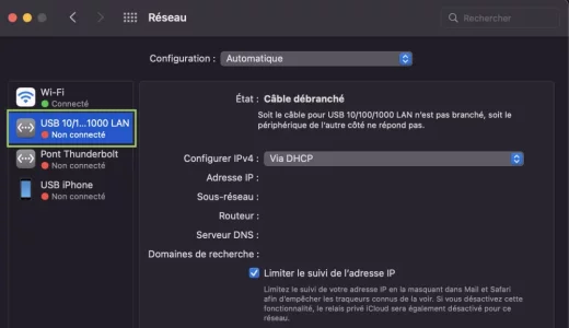

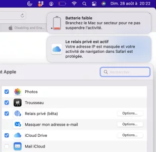

Après un autre membre a dit avoir tant cherché et qu'il avait un hub USB-C pour son Mac, il a juste changé le statut de non connecté à désactivé et remis en connecté et que le pb était résolu pour lui !
Ni une ni deux, j'ai effectivement une mini-docking de type hub USB-C connectée et attachée sur les deux ports USB-C de mon Mac, j'ai vu dans Réseau que cela m'avait ajouté 3 entrées USB 10/100/1000 LAN alors que la première était toujours utilisée, je trouvais cela bizarre, sûrement un bug et le fait des connexions répétées de mon produit, même si c'est pas normal et qu'il devrait garder qu'une seule entrée pour un seul produit, j'ai supprimé les deux autres, rien s'est passé, puis le dernier, j'ai redémarré le Mac, puis recréé un seul et mon dock refonctionne si j'utilise l'Ethernet.
Puis je crois je désactive et réactive Relais privé et là il est activé et le RESTE !
Cela fait maintenant quelques heures qu'il tourne. Cela devait donc être ce Device la source du conflit voili voilou.

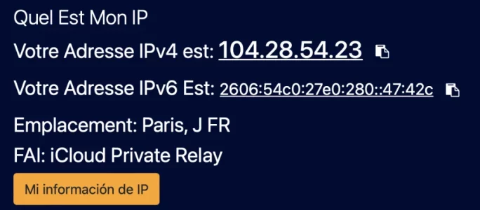

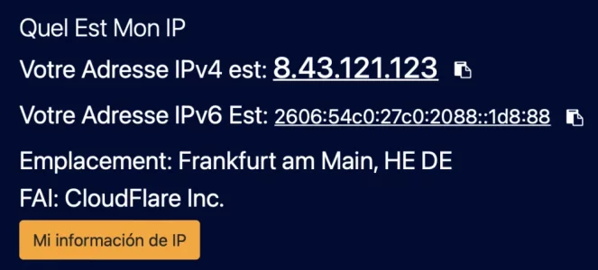

P.S. : j'avais toujours vu avec Private Relay qu'on ne recevait que des IPs du même pays où on se connecte mais là sur le Mac, j'ai pu obtenir aussi une IP en Allemagne/Frankfurt :)
