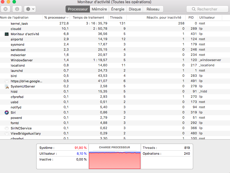

Et j'ai vu que le système utilise plus de 90% du processeur je pense pas que ça soit normal.

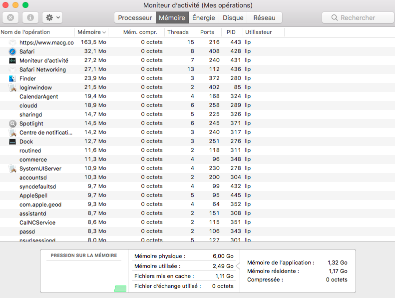

Fais une copie de l'onglet Mémoire du Moniteur d'activité, il n'y a rien d'anormal dans les processus. Il risque d'y avoir une surprise dans l'autre onglet.

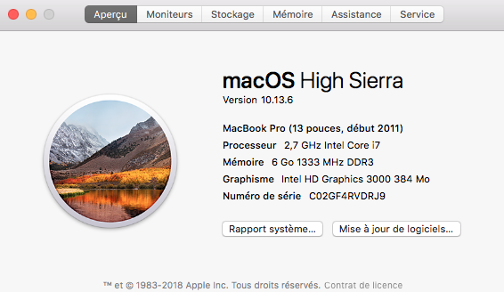

Il serait intéressant de connaître le modèle exact de ton MBP dont on ignore tout. Que dis /A propos de ce Mac ? Une copie écran serait la bienvenue. Est-ce que tu aurais changé le disque dur d'origine pour un SSD ?

Sly54 : De base je n'ai pas "toutes les opérations" quand j'ouvre le moniteur, je dois faire quelle manip?
Pour la mémoire :

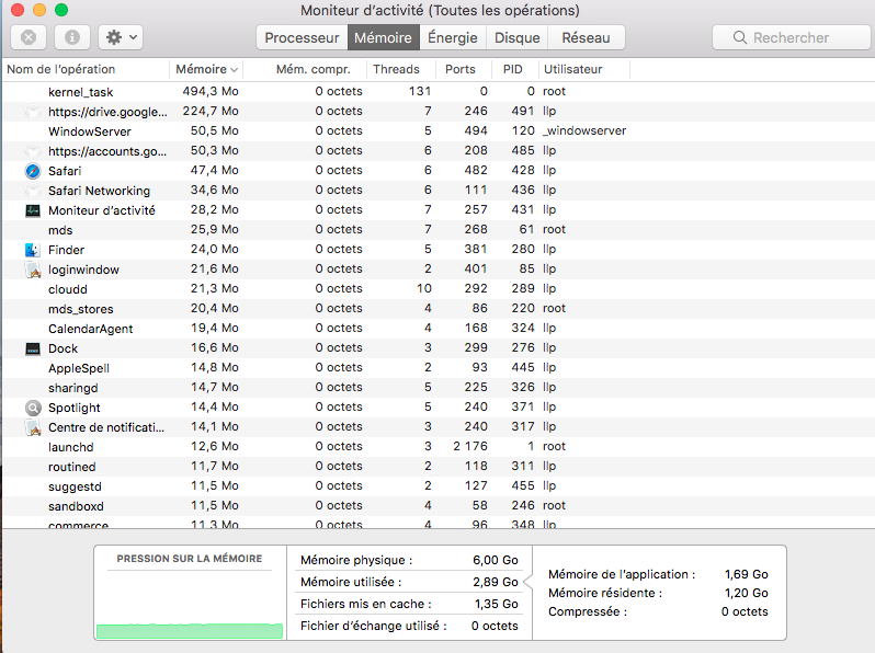

Dans la barre de menu en haut, tu sélectionnes Présentation et Toutes les opérations. Tu recommencer une copie écran des 2 onglets. Mais quand est-il de...
...pas de réponse. Relis la fin de la réponse #2.

Merci je recommence avec "Toutes mes opérations"
Processeur
Mémoire
Ben oui, mais c'est bien sûr le kernel_task.
Voici ce que dit officiellement Apple... https://support.apple.com/fr-fr/HT207359 ...puis... https://support.apple.com/fr-fr/HT203184 ...avec ça, tu vas me dire que tu n'es pas plus avancé.
Le processus de l’opération nommée kernel_task sert, entre autres, à réguler la température de ton CPU, mais est en réalité le système d'exploitation et macOS effectue toutes sortes de tâches en arrière-plan, telles que l'envoi et la réception de données sur le réseau, l'écriture et la lecture de données et l'indexation de nouveaux dossiers ou disques pour la recherche Spotlight. Bref, encore une fois il va falloir se pencher sur un ou des logiciels qui génèrent ce taux élevé d'occupation.
