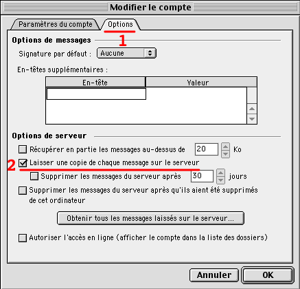

Recevoir tous les messages sur le G3 depuis Orange a vidé la mémoire de ce serveur et je suis dans l' impossibilité de récupérer les derniers messages du jour qui sont bien sur G3 mais définitivement absents sur G5. Question: que faut il faire sur G3 pour que Orange conserve un certain temps les messages reçu sur G3? C'est le second problème.
Lance «Outlook Express», va dans la barre de menus à : Outils, et dans la fenêtre déroulante à la dernière option : Comptes. Double-clique l'identifiant du compte avec lequel tu récupères tes courriels du fournisseur d'accès Orange et... vois-tu ce que je vois?
Tu coches la case : Laisser une copie de chaque message sur le serveur. Done.

J'ai suivi à la lettre les directives de Macomaniac: effectivement la case n' était pas cochée. rectification faite j'ai reçu sur G3 des messages sans les voir effacés sur le serveur, donc lu normalement sur G5 et PC.

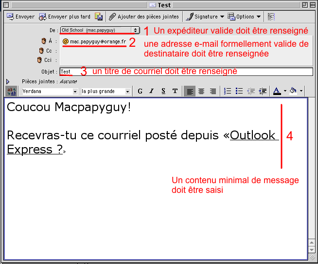

Salut Mac!
Par précaution vérifie d'abord en comparaison de ce modèle que j'ai fabriqué dans «Outlook Express» si tu n'as pas loupé de case (menu : 'Outils', rubrique : 'Comptes', tu double-cliques ton compte) :
En supposant que tu aies Orange comme FAI, que ton nom soit Mac Papyguy, que ton adresse e-mail soit : [email protected], alors ton nom d'utilisateur de courriel est : mac.papyguy, l'adresse entrante est : pop.orange.fr (si tu es en POP) et l'adresse sortante smtp.orange.fr. Et évidemment tu renseignes ton mot-de-passe de messagerie et tu coches la case : 'enregistrer' dans le trousseau.
Mais je pense que tout doit être correct. L'impossibilité d'obtenir le bouton 'Envoyer' en relief (actif) et pas grisé (inactif) me fait bêtement penser que tu as fait un lapsus, càd. oublié de remplir un des 4 champs requis par la protocole d'envoi d'un nouveau message. Voici un visuel qui te les met sous les yeux :
Dès lors que les rubriques :
  1. De = l'appellation de ton compte, faisant référence à ton adresse e-mail ;
  2. À = une adresse e-mail de destinataire de la forme : [email protected] ;
  3. Objet : = un intitulé du nouveau message ;
  4. xxxxxx = un contenu du nouveau message ;
ont été saisies sans oubli d'aucune des 4, alors (et alors seulement) le bouton Envoyer, grisé aussi longtemps que les 4 cases ne sont pas remplies, consent à virer au mode 'relief' activable. Et ton message part quand tu appuies sur la touche!

Bonjour à tous et Macomaniac en particulier.
Tout est rentré dans l' ordre , merci infiniment. Qu'est ce qui merdait, (y a pas d' autre mot) :
- L' adresse du destinataire n' était pas valide dans le carnet récupéré des années 2005.
- par ailleurs, co-existaient dans la machine deux versions Outlook express 3.02 et 3.06 pouvant être appelées soit directement soit par un alias, mais sans que je le sache et sans savoir exactement laquelle j' appelai. Ces deux versions avaient été modifiées la dernière fois en 2005!; j' ai viré 3.0.2.
