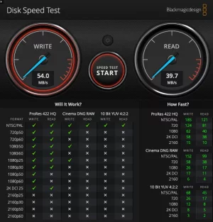

Voilà la configuration de mon iMac (21.5-inch, fin 2015; Disque dur : 1 To (5 400 tr/min); Processeur : 2,8 GHz Intel Core i5; Mémoire: 8 Go 1867 MHz DDR3).
Je l'utilise très régulièrement pour mon travail (prof de lycée): la rédaction en word, la création de fichier powerpoint et la recherche sur internet.
Il est silencieux et marche relativement bien (pas de problème jusqu'à maintenant). Par contre il est trop lent (le temps du démarrage et lancer le word > 90 sec.).
J'ai mis ci-dessous le résultat d'un test de vitesse dans mon cas : Write = 54.0 MB/s et Read= 39.7)

Il est certain que mettre un SSD à la place de ton vieux et lent disque dur va fortement améliorer les temps de démarrage et de la ncement de tes aplciations. Ca je l'ai vu sur mes différents Mac (MacPro, MacBookPro…).
A toi de voir si tu ouvres ta machine ou bien si tu préfères mettre un SSD externe.
