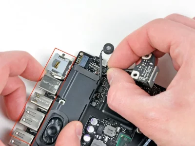

Ce serait donc ce modèle-là... https://fr.ifixit.com/Device/MacBook_Pro_13"_Unibody_Late_2011 ...comme tu peux le constater, tous les ports USB ainsi que le port Ethenet sont soudés sur la carte mère. Il faut donc exclure un faux contact, mais un problème avec un circuit intégré défectueux et c'est irréparable ! Ne reste plus qu'un changement de carte mère, mais ce matériel est déclaré obsolète par Apple... https://support.apple.com/fr-fr/HT201624 ...un Apple Store ou un magasin habilité ne le prendra pas en charge.
Merci donc le réparateur avait raison :-(
J'ai l'impression que les cartes-mères d'occasion coûtent cher non?
C'est dommage de ne pas pouvoir réparer un ordinateur comme celui-là à moindre coût... Ce qui nous oblige à rcheter du neuf.
Mon vrai problème c'est la souris que je ne peux pas utiliser car plus d'USB... Je trouve ça embêtant.
Merci en tout cas pour la réponse ;-)
