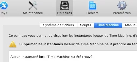

Dans Onyx, va voir Utilitaires plutôt que Maintenance, et choisis l'onglet TimeMachine.

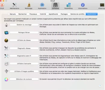

Bonsoir merci pour votre aide, malheureusement dans Utilitaire je n'ai pas non plus cet onglet, peut-etre que ma version d'Onyx est trop ancienne (3.3.1) voilà ma capture d'écran, j'ai ouvert tous les onglets, même dans "application" et "gestion de stockage" mais pas de Time machine

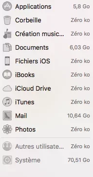

Bonjour, merci beaucoup. Le mystère s’épaissit donc. Ce que je ne comprend pas c'est qu'hier en faisant la commande sudo tmutil listbackups (qui elle a fonctionné) j'ai eu en réponse une longue liste de sauvegarde de janvier 2021 à avril 2022 (une cinquantaine de ligne du type /Volumes/Sauvegarde 2021/Backups.backupdb/iMac de Barbara/2021-01-24-123343) c'est pourquoi j'étais déterminé à trouver comment les supprimer mais les commandes ne fonctionnaient pas, je voulais donc essayer avec time machine, et vous m'avez donné une explication de pourquoi cet onglet n'existait pas. Sur internet, j'ai trouvé une indication qui me parait trop simple pour marcher, mais je l'ai quand même fait, j'ai décoché "sauvegarde" automatique dans les paramètres de time machine. J'ai refais la commande sudo tmutil listbackups et effectivement la longue liste de sauvegarde avait disparu, mais malheureusement je n'ai pas gagné de place ou quasi pas, j'ai fais un nettoyage avec Onyx et j'ai gagné une mini place, mais je suis toujours à 70,51 go SYSTEME (sur 99 go au total) voir pièce jointe. Quand vous parlez de gros fichier où puis je chercher des gros fichiers système ?

Merci beaucoup, mais malheureusement je fais mes sauvegarde sur un disque externe. J'ai vue les 10go des mails que je vais attaquer mais ce sont ces 70 go du système qui m'inquiéte ? pourriez-vous me dire où se trouvent les fichiers du système ? ce serai peut-être la solution que je regarde dedans ce qui peu faire 70 Go ? Merci Bonne soirée. Barbara
Sur la photo le mot système regroupe plusieurs dossiers:
1 système (macOs)
2 bibliothèque (générale)
3 du compte utilisateur la bibliothèque liée au compte... c'est en général dans ce dossier que l'on trouve les gros fichiers/dossiers. Pour cela on utilise le finder mais on peut aussi utiliser le terminal.

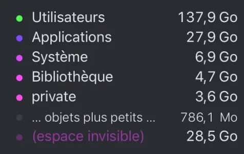

D'une part, j'ai une : Bibliothèque à 4,7 Go + espace invisible de 28,5 Go

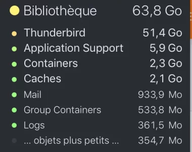

et d'autre part dans "Utilisateurs", j'ai une autre bibliothèque de 63,8 Go où j'ai Thunderbird avec 51,4 Go. Il s'agit des pièces jointes associées à mes mails car mon Thunderbird est "couplé" avec mon adresse mail. J'aurais aimé faire le "découplage", c'est à dire que ce que je supprime en local sur Thunderbird ne le soit pas sur mon adresse mail mais je n'ai pas trouvé comment faire.
Effectivement, c'est Thunderbolt qui prend plus de 50 Go dans ta Bibliothèque. J'imagine (mais je n'utilise pas TB, j'utilise Mail) que tu peux enregistrer la PJ quelque part puis supprimer le message. ainsi tu ne garderas que les PJ importantes…
50 Go de pieces jointes ? Je n’ai jamais vu ça, surtout quand on sait que généralement les PJ sont limitées à quelques Mo.
