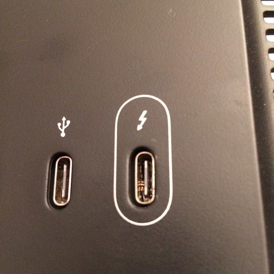

je dispose d'un écran LG 5K, le 27MD5KA, dont le port thunderbolt est abîmé.
Un câble aux bords tordus y a été engagé de manière violente, et la partie électronique disposée sur la partie centrale de la prise a été décollée, pliée, puis enfoncée au fond de la prise.
Impossible d'y rebrancher un câble.

Une illustration du problème en photo :

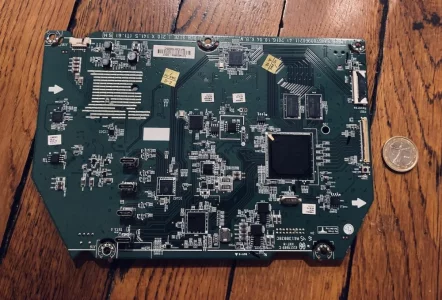

Bon, la réparation est possible.
Elle coûte 150 euros HT, chez Boulanger, pièce et main d'œuvre.
La carte contenant les connecteurs est manifestement facile à changer.
la référence de la platine d'alimentation : EBU63798701

Réparation chez Boulanger, rue de Rennes, à Paris.
Travail propre, hormis quelques poussières qui se sont glissées sous l'écran.
La main d'œuvre était peu coûteuse, j'ai essentiellement payé le prix de la pièce.
