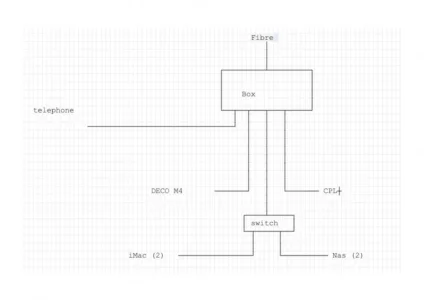

J'ai une Livebox V5 avec la fibre.
A celle ci est branché un switch sur lequel sont connectes un mesh TPlink pour le wifi mes ordis et NAS.
Avec tout ça le debit n'est que d'un peu moins de 100Gbit. Un technicien Orange pense que cela est lie au switch et peu etre aussi aux cables ethernet.
Qu'en pensez vous?
Il existe 2 ports ethernet sur le "routeur" du mesh. Serait il intelligent de passer par lui avant d'attaquer un switch?
Quels switch et cables me conseillez vous?
Merci de votre aide.

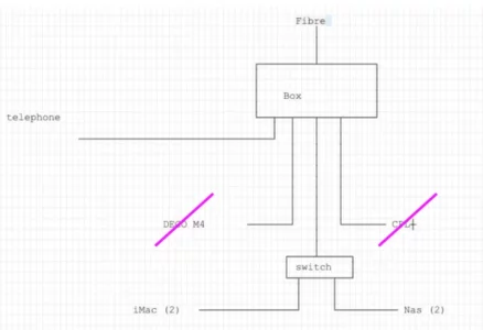

J'ai change de switch avec
TP-Link Switch Ethernet (TL-SG108E ) Gigabit 8 RJ45 ports 10/100/1000Mbps​
Rien ne change pourtant je n'ai que 100Mbps en ethernet ou wifi
Par contre j'ai 400Mbps sur mon iPhone.
C'est mon iMac qui limte?

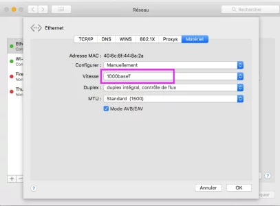

Salut,
perfs sytem / réseau 1000base/t est bien cochée --> Capture d’écran 2021-03-22 à 13.18.25.png

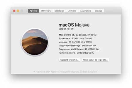

tu as quoi comme Mac?
    288,7 KB · Affichages: 124

si je met manuelement 1000BaseT je perd la connection ethernet.
en automatique il reste en 100
