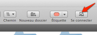

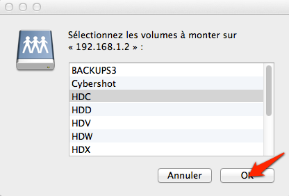

Ma solution:
personaliser la barre d'outil finder en ajoutant l'icône "se connecter"
Pour se connecter, suivre les images de 1 à 5
image%201
image%202
image%203
image%204
image%205
En espérant t'avoir été utile. Salutations

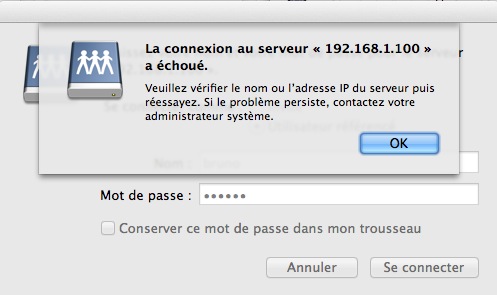

NB : mon mot de passe est bien reconnu (la fenêtre de log ne se secoue pas), mais le résultat est toujours :
(alors que ça marche à tous les coups sous Snow Léopard)

Pensant que le problème pouvait venir de mon Mountain Lion installé par dessus Snow Léopard, j'ai installé un ML tout neuf sur une partition d'un DDE, fait les mises à jour en 10.8.2, et testé la connexion à mon pc : impossible.
Reboot sous Snow Léopard : connexion immédiate.
(smb://adresseIPduPC/Partage)
Le constat sous ML est toujours le même :
- du pc j'accède au Mac
- du Mac j'accède en "invité" au pc si le partage protégé par mot de passe est désactivé
- si j'active le partage protégé par mot de passe, mon mot de passe est bien reconnu (la fenêtre de login ne se secoue pas, alors qu'elle se secoue si je fais une erreur volontaire dans la saisie) mais le résultat est toujours : "la connexion au serveur a échoué, bla bla".
