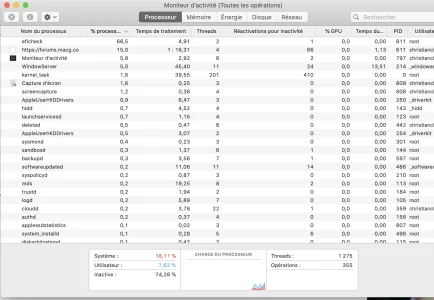

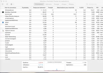

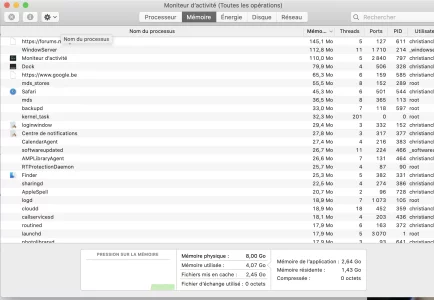

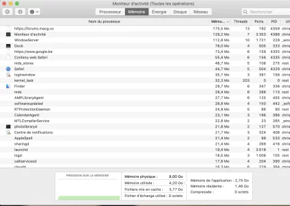

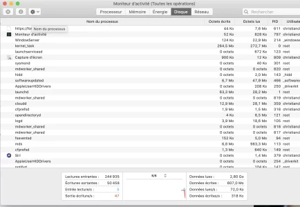

Est ce que tu peux faire des copies d'écran de l'application Moniteur d'activité (livrée en standard sur les Mac : tu n'as donc pas à installer une nouvelle app' ;))
en particulier, les onglets processeur, mémoire, disque.
Et tu les postes ici.

Bonjour, tout d'abord, merci.
Je vais essayer... n'étant pas un foudre de guerre et avec un machine qui met du temps entre 2 frappes clavier ou ouverture d'App...

L'onglet disque… ne me sert pas à grand chose, désolé.
L'onglet RAM montre que tout va bien, tu ne manques pas de RAM
L'onglet processeur montre une occupation élevée du process eficheck. Bizarre…

Ceci-dit, je vois dans les copies écrans une monopolisation en processus non négligeable avec eficheck qui est ceci... https://www.macg.co/os-x/2017/09/macos-high-sierra-verifie-lintegrite-de-lefi-chaque-semaine-99835 ...pas de bol c'est tombé au moment du rapport, mais ça devait se trainer à ce moment là.
    447,2 KB · Affichages: 143
    443,5 KB · Affichages: 178
