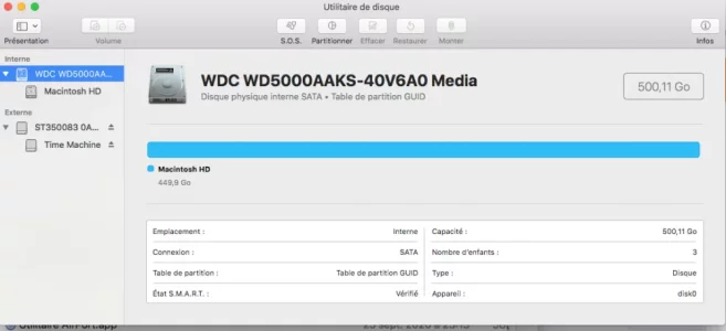

Bonjour, j'ai un iMac mi-2010 fonctionnant sous High Sierra (10.13.6). J'avais crée il y a quelques années avec BOOTCAMP une partition WINDOWS de 50 Go pour faire fonctionner un logiciel qui ne m'est plus utile. Par ignorance, j'ai effacé cette partition avec Utilitaire Disque... Je me retrouve avec un disque de 450 Go et avec un "espace libre" de 50 Go impossible à supprimer avec Utilitaire Disque. L'assistance d'APPLE m'a recommandé de tout effacer en passant par la Récupération par INTERNET et de réinstaller High Sierra. Rien n'y fait, je me retrouve toujours avec un disque dur de 450 Go. J'ai tenté de réinstaller Windows 7 sur cet espace libre avec BOOTCAMP, mais le DVD n'est curieusement pas trouvé... Bref, je suis dans une impasse. Quelqu'un a-t-il une solution ? Merci d'avance.

Bonjour et merci de m'aider : "il faut effacer complètement le disque depuis sa racine avant de réinstaller, en activant "Afficher tous les appareils". Qu'est-ce que cela veut dire ? Même sur la Récupération par Internet cela s'affiche comme sur la capture d'écran joint. Et de mémoire il me semble bien que j'ai tout effacé...

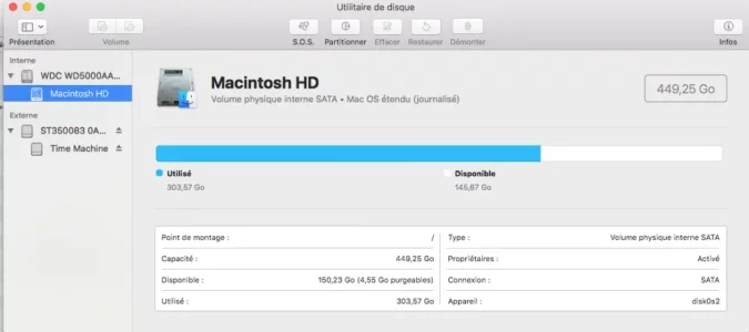

La zone EFFACER n'est pas active... Et de mémoire c'est pareil sur la Récup...

Voilà c'est la racine du disque, c'est à partir de là qu'il faut effacer le disque.
Evidemment là ce n'est pas possible parce que tu as démarré dessus...

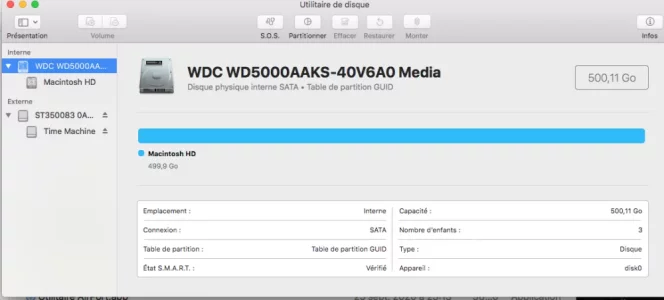

Merci ERICSE et aux autres : la restauration à partir de Time Machine vient de se terminer et j'ai retrouvé mon disque SATA en un seul morceau ! C'est bizarre la manip à partir de la RÉCUP par Internet n'avait pas fonctionné, mais là avec la clé bootable si !!!
